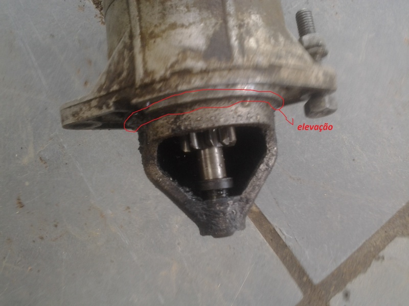

    eu tambem tenho problemas na adaptação, já quebrei 2 fucinhos do arranque do corsa , e não foi por falta de arruela , é que o arranque não se encaixa 100% , qud acerta o local pega uma beleza , ate´ele sair do lugar e começar e pegar em algo, agora o ultimo arranque do corsa, me quebrou o parafuso dentro da caixa seca, !!!!!! solução, voltar o original preso por 2 parafusos só,
    como ainda to acertando o DIS , (que agora ta atualizado pra pegar mesmo em rotações muito baixas do arranque) , parece que não terei mais problemas qud o arranque virar lento, se realmente acontecer, acho que abandono arranque do corsa.
    tem um colega aqui do forum, que ele fez uma flange pra adaptar o arranque no OHC, mandei msg pra ele mais não tive retorno, se eu arrumasse uma flange, ai sim, ficaria um serviço que eu retornaria a fazer com certeza ! , pois o arranque do corsa é uma outra partida que dá no ohc, bem diferente do original....

    chinelao acho que vou mantar tornear essa parte que não entra na caixa seca do motor... pra ver se melhora... o meu quebrou um lado do parafuso do fucinho do arranque. e pra achar ta complicado mas vou conseguir não aguento mais empurrar o jeep.

    Citação Postado originalmente por jairjr Ver Post
    fui fazer vistoria e o cara teve que dar um empurrãozinho pra eu sair. kkkkkkkkkk
    por isso se põe as arruelas antes , pra não quebrar ali no aperto,
    esta rebarba ai ja tirei tambem em um deles , e mesmo assim ainda tem que achar a posição certa, e as vzs sai fora da posição , eu tinha achado uma posição que era perfeito !! um lindo barulho qud eu ligava o arranque, tem a posição certa pra deixar perfeito, mais o complicado é manter ele ali !
    Willys 51 OHC motor preparado !

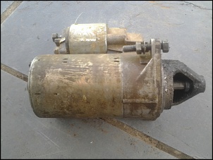

    ta ai galra. fiz a adaptação. deu um trabalho pois nao sabia que tira que ficar girando o motor de arranque. então prende o parauso de baixo e girei ate ele se encaixar no volante... vai algumas fotos e um video.
    abraço
