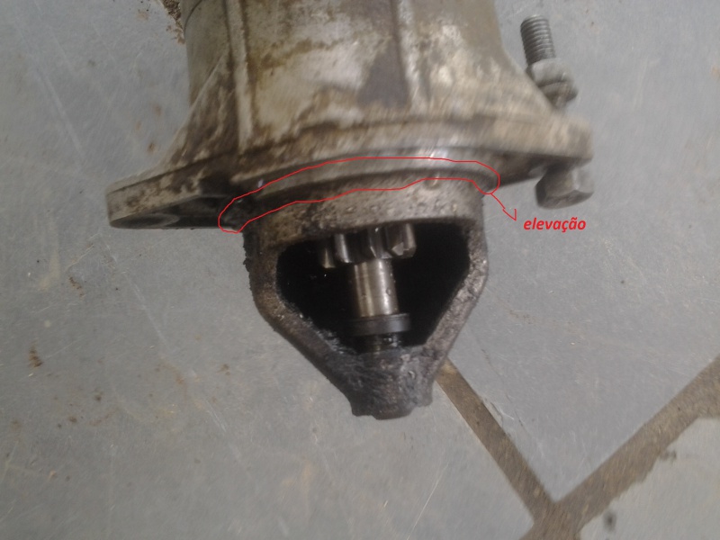

    jairjr
    2 Anexo(s)
    Dodger. me explica como você fez a adaptação do seu. o meu eu abrir os buracos pra entrar o parafusos de 10. mas quando coloquei no lugar ficou livre, não pegava no valante do motor( a engrenagem da caixa seca). deixei o jeep no Zequinha pra ver se ele arruma, mas queria ter uma idia, pq ele disse que nunca fez essa adaptação antes. abraço
    Anexo 410043Anexo 410045
    sera que vou ter que mandar tornear ao redor do motor, para tirar essa elevação?

    chinelao4x4
    eu tambem tenho problemas na adaptação, já quebrei 2 fucinhos do arranque do corsa , e não foi por falta de arruela , é que o arranque não se encaixa 100% , qud acerta o local pega uma beleza , ate´ele sair do lugar e começar e pegar em algo, agora o ultimo arranque do corsa, me quebrou o parafuso dentro da caixa seca, !!!!!! solução, voltar o original preso por 2 parafusos só,
    como ainda to acertando o DIS , (que agora ta atualizado pra pegar mesmo em rotações muito baixas do arranque) , parece que não terei mais problemas qud o arranque virar lento, se realmente acontecer, acho que abandono arranque do corsa.
    tem um colega aqui do forum, que ele fez uma flange pra adaptar o arranque no OHC, mandei msg pra ele mais não tive retorno, se eu arrumasse uma flange, ai sim, ficaria um serviço que eu retornaria a fazer com certeza ! , pois o arranque do corsa é uma outra partida que dá no ohc, bem diferente do original....

    jairjr
    chinelao acho que vou mantar tornear essa parte que não entra na caixa seca do motor... pra ver se melhora... o meu quebrou um lado do parafuso do fucinho do arranque. e pra achar ta complicado mas vou conseguir não aguento mais empurrar o jeep.
