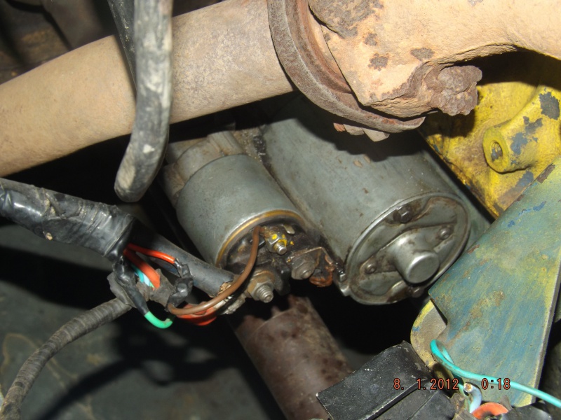

  • 04/06/2013, 08:11
    jairjr
    2 Anexo(s)
    ta ai galra. fiz a adaptação. deu um trabalho pois nao sabia que tira que ficar girando o motor de arranque. então prende o parauso de baixo e girei ate ele se encaixar no volante... vai algumas fotos e um video.
    abraço
    https://www.youtube.com/watch?v=SlYeXPiA18s
    Anexo 415065
