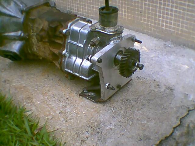

    Acho que ela não aguenta , coloca a do Opala 5m , do Kadett ou Monza

    Citação Postado originalmente por Paccar Ver Post
    A caixa do Opala 5 marchas é exatamente a do Chevette, só muda a capa-seca. A do Kadett ou Monza requer uma adaptação totalmente diferente...

    boa tarde.
    Srs. estou fazendo essa adap do opala 4cc + cambio 4m chevette + reduzida willys + flange do coelho de curitiba.. agora a duvida.. qual é o rolamento que devo usar na reduzida? alquem poderia me dizer.. me passaram um numero 6307 sem blindagem ..

    Meus caros companheiros de fórum, quem saberia me instruir a cortar os eixos dessa adaptação? Ou seja quantos cm tiro de cada eixo? E a luva do cardan, qual tamanho vou utilizar?
