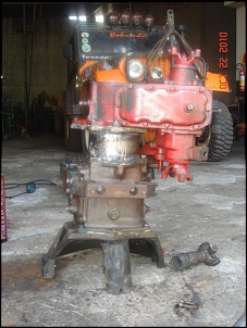

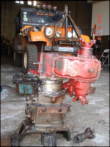

    Olá Felipe,
    Hoje no mercado existe 3 tipos de flange:
    Deep Tec. Fig. A
    Donatti.
    http://www.jet.com.br/donatti4x4/det...l=&Categorias=
    e a 1º do Dias tec que é a mais barata, até tenho uma aqui por R$ 300,00. Fig. B
    Sobre a C é só feita com uma Chapa + fina.
    Miniaturas de Anexos Miniaturas de Anexos Caixa de Chevette no Jeep-flange-03.jpg   Caixa de Chevette no Jeep-flange.jpg

    Qual flange vc tá falando?
    A minha é deep tec....dê uma olhada: www.deeptec4x4.com.br (peça em aluminio, fundida nas medidas e desenho próprio para a adaptação, sem ter que cortar, soldar ou emendar mais nada)
    Tem a que o Dias faz e tem a que vende no www.donatti.com.br.
    Só mais um lembrete a vc: o que quebra não é a flange e sim o câmbio ou tcase.
    Peleje

    3 - AP até 33" empurra fácil, acima disso recomendo mudar sua relação, embora a primeira marcha do chevette é mais reduzida que a de 3 e 4 marchas willys, mesmo assim mudaria relação de diferencial e ainda colocaria um kit mais reduzido na tcase em low.
    4 - Nesta flange que vc citou não sei se tudo se encaixa, só posso afirmar que na da deeptec vc não altera nada no cambio, não solda, não emenda, não corta e muito menos usa peças não originais no conjunto.
    5 - Nem td que é mais barato realmente é mais barato Explicando melhor, sendo mais didático: as vezes vc economiza na flange, mas tem que pagar torneiro para soldar, para usinar, para desbastar fora outras peças (não originais do conjunto) que acaba tendo que comprar (eixo de um soldado com ponteira de outro)
    Como regra, na maioria dessas adaptações que vc não compra em forma de kit completo, calcule que seu custo vai ser 3x maior do esperado)
    Peleje
