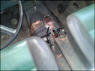

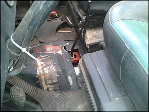

    Boa noite ai pessoal, preciso de uma ajuda de vocês aqui do grupo, estou com minha caixa de 4m original indo pro brégio (aranhando, ré pulando e fazendo barulho nas 3 primeiras marchas, estou prestes a colocar uma cx de cheva 5 marchas, porém estou com receio de as alavancas ficarem muito perto dos bancos ficando ruim para mexer, e ainda tem o freio de mão entre os bancos, eu gostaria se possível vcs postarem fotos de como ficou o posicionamento das alavancas isso sem mexer no motor claro.
    Abraço a todos...
    No meu caso tive que entortar as alavancas da reduzida, pois, como meus bancos são largos pegavam na base deles. Joguei elas pra frente. Não sei se ficou bom, quero dizer, prático, pq ainda não andei com o Jeep mas, ao menos, em teste parado não pega mais.

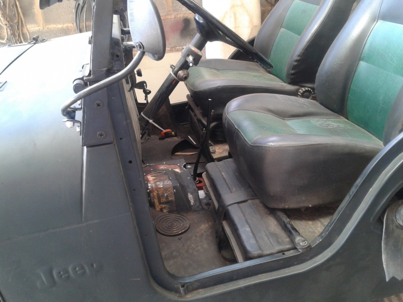

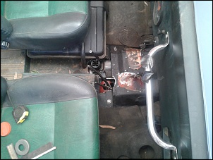

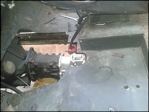

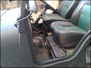

    ainda não tá finalizado, mas ta aí umas fotos de como ficaram as alavancas, porém com motor original. Meu assoalho já era modificado (uma chapa reta) e a caixa de ferramentas não é a original, pois se fosse acho que teria um problema maior... ainda não finalizei, pois quero entortar as alavancas da reduzida e tração para frente, e fazer uma tampa de acabamento. assim que finalizar posto fotos. Como já to rodando assim mesmo, posso garantir que a dirigibilidade melhora MUITO com a alavanca de marchas nessa posiçao. outra coisa que to rindo à toa, é o consumo: fiz um percurso de 15km em asfalto mais a volta por estrada de terra c muita subida e deu média de 6km/litro... antes com a caixa de 3marchas era 4km/l em trilha ainda nao testei.

    Realmente ficou muito bom, e com as alavancas para frente irá ficar da hora, já me decidi, vou de cambio de cheva 5m mesmo
    A hora que eu começar a mexer irei postando as fotos

    Usei a capa seca do jeep mesmo, porém ja comprei a caixa preparada com o eixo piloto da caixa de jeep, usando assim a embreagem original do jeep 6cc. Foi feita uma flange (uma chapa grossa) que recebeu a furaçao da caixa de um lado e afuração da capa seca do outro. A moringa foi a original do jeep, refurada pra caixa do chevette. O pino do garfo foi aumentado em 1cm para compensar a espessura da flange (chapa grossa) e dar o curso necessário para acionamento da embreagem. OBS; se nao for comprar flange pronta, tem q ficar muito atento quanto ao alinhamento e nivelamento das peças com relação ao motor e caixa, senao a caixa fica inclinada pra algum lado e reflete na travessa de apoio da caixa no chassi.
    Usei a flange da Adapbrasil para a reduzida (perfeita). Daí pra frente é por no lugar, no meu caso, como a pedaleira é original, aumentar o cabo de embreagem, tirante de acionamento do cabo, fazer um furo no chassi pra montar o eixo de acionamento do cabo da embreagem, refurar o chassi pra fixar a travessa de apoio da caixa, encurtar o cardã traseiro, aumentar o dianteiro, fora as modificações no interior do jeep
    Tem opção de comprar flange da caixa pro motor pronta, que usa a caixa original do chevette, com eixo piloto original e disco de embreagem do chevette ou omega2.2 se nao me engano, mas aí já muda o sistema de acionamento da embreagem porque troca o colar, garfo etc. (nao sei bem pois nunca vi instalado assim).
