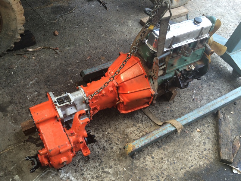

    Vejam o meu conjunto:
    GM151 + Cambio Clarck CL2505D + Flange AdapBrasil + T-Case original Willys
    Anderson
