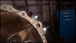

    Bom o meu é samurai e sempre entrava lama e estragava o rolamento da embreagem então agora montamos com silicone a capa seca e fizemos esta chapinha para proteger a coifa do garfo da embreagem que rasga fácil.O cabo pode ser trocado sem tirar a caixa pois a cabeça tá travada.
