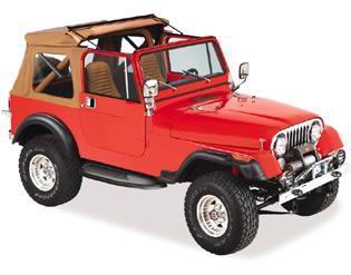

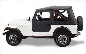

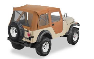

    Sérgio, da uma olhadinha nas capotas abaixo, e ve se estão a contento? Gostou? Pois é... As capotas da Atlantida, nada mais são do que uma tentativa ( vejam que eu disse tentativa ) de copia destas ai abaixo, as famosas Bestop ( www.bestop.com ). Se voce tiver interesse, e por volta de US$ 1000.00 ( Mil dolares ) sobrando, voce pode entrar em www.askby.com.br e encomendar sua capota, que eles te entregam na sua casa... Detalhe, vem com Manual e um video que ensina a montar... Garantia?? Sim eles dão, mas voce tem que pegar uma trena, e medir a distancia da traseira do seu jipe até a ponta de cima do quadro do parabisa, se tiver um poquinho fora de especificação eles não garatem 100% de qualidade... Deve ser por isso que nas fotos do site deles, as capotas estão sempre impecavelmente lisinhas!!
    Alias este foi o motivo pelo qual a maioria dos fabricantes que tentaram fazer uma capota de fibra largou mão, pois cada jipe tem uma medida. Lembre-se que a maioria deles, tem mais idade do que quem os dirige
