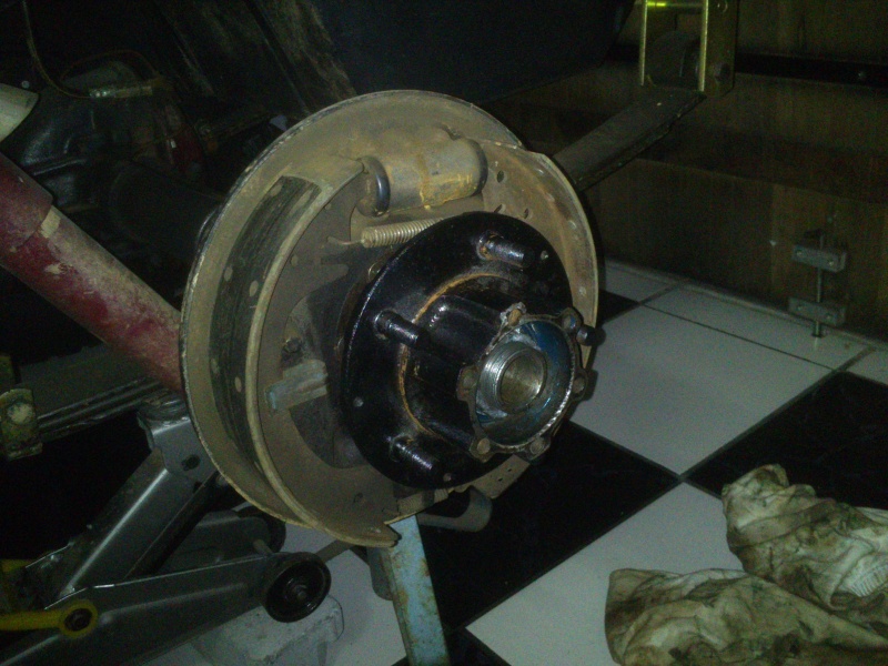

  • 11/07/2016, 16:25
    Dic3
    3 Anexo(s)
    Hora de fazer alguns UPs.
    Sai o sistema de eixo prato e entra o sistema de eixo flutuante. Agora rodo mais tranquilo.
    Saem os feixes de mola originais, entram feixes de mola de toy band, deu uma melhora significativa no conforto
    Anexo 532425
    Anexo 532426
    Anexo 532427

    fabriciosimonini
    Beleza Dic3?
    Primeiramente parabéns pela empreitada!, todos que trocam os feixes originais pelos de Toy dizem que a melhora no conforto é significativa, só não sei exatamente o “quanto” pois meus feixes são originais e ainda não encontrei um Jeep com suspensão de Toy para dar uma volta e conferir se realmente fica mais confortável a ponto de justificar o investimento e o trabalho.
    Você usou o Kit com quatro feixes dianteiros de Toy, ou dois dianteiros e dois traseiros com alongamento de Chassí? Ouvi dizer que fica melhor em termos de conforto pelo fato do feixe ser mais longo, mas dá um pouco mais de trabalho!
    Há seis anos utilizo o diferencial traseiro original (chavetado) com freios à disco, nunca tive problema de “soltar” a roda, nem está nos meus planos a troca, acho que o eixo flutuante só se justifica se for carregar muuuuuuuito peso (Ex. F-1000 carregada com areia), ou pneus de 40” pra cima, o que não é o meu caso, uso 33”.
    []´s.
  • 18/07/2016, 10:02
    Dic3
    Fala Fabricio blz?
    To usando 4 feixes dianteiros de toy. Os meus feixes originais estavam tortos, fui conferir os precos e o que me pediram para reformar meus feixes dava pra comprar os de toy entao nao tive duvidas.
    O eixo chavetado tem menores chances de problemas (meu eixo era do tipo prato, mais suceptivel a problemas e com rodas de offset -25) nao quero arriscar. O investimento foi pequeno se comparado a um kit pronto pois montei o kit eu mesmo, apenas a pontas de eixo tive que comprar.
    Porem agora nos meus dois jeeps uso flutuante. Embora os pneus sejam de no maximo 35" a carga que carrego nele (meu filho de 2 anos) nao é pesada, mas é muito valiosa.

    fabriciosimonini
    1 Anexo(s)
    Postado originalmente por Dic3 Ver Post
    Fala Fabricio blz?
    Tudo bem Dick3?
    Com certeza a sua "carga" é muito valiosa, que bom que seu filho já está lhe acompanhando nas "aventuras" com o Jeep, é uma fase muito boa! o meu filho já está com 16 anos e é um companheirão!
    Também estou pensando em melhorar a suspensão de meu Jeep, estou na dúvida entre molas de Toy, de Blazer ou partir logo para molas espirais, o que dificulta um pouco é que meus eixos são originais, com espaçador de rodas, e não há muito espaço. Na dianteira teria que posicionar as molas em cima dos munhões (foto 1), e atrás talvez de pra colocar o suporte superior junto ao chassi (por fora).
    Instalar os feixes de Toy com certeza seria mais fácil, como ficou o seu Jeep em termos de conforto? alguma sugestão?Anexo 532916
    []'s.
  • 21/07/2016, 13:42
    Dic3
    Fabricio,
    Houve melhora sim no conforto, mas nao pense que virou um landau ok? A diferenca é bem perceptivel.
    Uma ideia como mencionado é usar feixes mais longos (traseiros da band) mas para isso sera preciso alongar a parte dianteira do chassis, aí sim acredito em uma mudanca mais proxima do "agua pro vinho".
    Quanto a molas espirais eu nao sei se compensa o investimento.
  • 21/07/2016, 17:58
    fabriciosimonini
    Tudo bem Dic3?
    Também acredito que os feixes traseiros de Toy ficariam um pouquinho melhores, mas sem realizar "milagres" em termos de conforto.
    Estou acompanhando um tópico em que foram adaptados os feixes de Blazer na traseira e na dianteira (com alongamento do chassi), http://www.4x4brasil.com.br/forum/je...-algum-17.html
    Por se tratar de feixe um pouco mais longo e com apenas duas molas por feixe, acredito que em termos de conforto seria o "máximo" a ser alcançado com feixes semi elípticos, mais que isso somente molas espirais e muito trabalho!
    Estou pensando em começar a procurar 4 feixes de Blazer no ferro velho, acho que as chapas, grampos e alongamento do chassi devem custar mais caro que os feixes!
    De uma olhada no link e depois você me diz!
    []'s.
