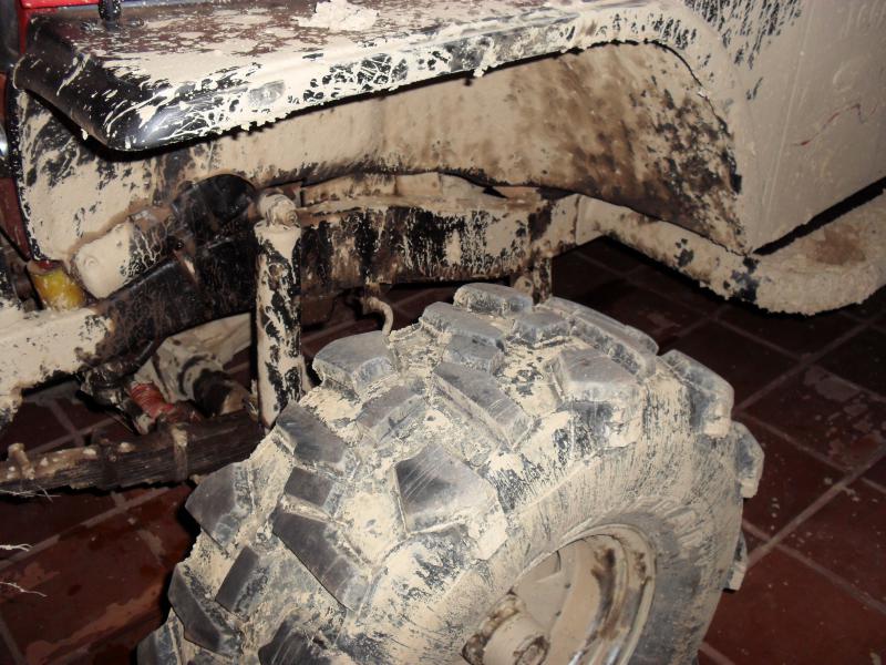

    -sam_1327.jpgsegue a foto!

    Haron, depois que vc tirar a folga da caixa e a direção ainda não ficar boa, não sei mas pode ser o ajuste certo do eixo, pois na foto parece que o eixo está inclinado para cima, isso não é correto...a não ser que vc tenha feito a correção do caster descravando as pontas de eixo e fazendo a correção...de uma olhada nisto tbm...

    Claudio, essa foto do Jeep é bem antiga. Ainda estava com spoa e molas do Jeep. Depois de passar pra molas da band, tirei spoa e deixei o diferencial no angulo certo!
