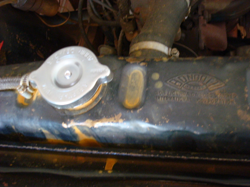

    Aproveitando o tópico para tirar uma dúvida, tem 1 mês que eu comprei meu CJ 5 e a tampa do radiador não abria, não conseguia colcoar água nele, daí levei no mecânico e ele retirou esta tampa e colocou uma de opala, agora consigo abrir e colocar água. Fiz merda? rsrsrs
    A tampa estava com problema mesmo ou o lugar de colocar água no radiador era pro outro canto?

    Bom dia prezado ! qual o radiador do seu CJ ? se for o original a melhor tampa é a MF-14 da Flório ou equivalente, alguns usam a do Passat antigo mas a pressão de trabalho é maior, se não me engano 15 libras, a MF-14 é para 7 libras . . . um abraço !

    Jacimar sou meio ignorante, não sei se o radiador do meu Willys é original mas aqui tem 2 fotos dele.
    Foto dele com a nova tampa:
    Anexo 369164

    Radiador Original do jeep willys.
    X 2 :curtir:
