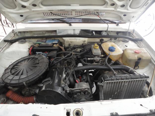

    Bem, eu acho que a Pampa só saiu com motor AP... se você tiver comprado o radiador da pampa com motor AP, é um só (eu acho)... ele realmente tem a entrada em cima a saída em baixo, do mesmo lado, e no meio tem realmente uma abertura, mas é exatamente do cebolão, sensor pra disparar o eletroventilador, ok? Compra o cebolão e coloca ali... ok? não tem que se preocupar em colocar cebolão em T de sei lá de que carro... nas mangueiras... entendeu?
    Ah, ia me esquecendo... tem realmente uma pequena saída.. em cima, no ponto mais alto do radiador... essa é a ligação para o vaso expansor... como ele é selado, deverá comprar o vaso expansor, da linha volks (eu indico do gol quadrado, por causa do preço, mas existe do gol moderno até com sensor de nível, fica a seu critério...)..

    Eu acho que não fui claro... vou postar uma foto de um gol... é exatamente igual... claro se seu motor for AP... mas caso não. você pode fazer da mesma forma a instalação do vaso expansor, e caso tenha outro vaso expansor, mas este deve ter uma entrada (pequena) uma saída (maior) e a tampa, claro. Eu indico o vaso volks por uma questão de compatibilidade da pressão do sistema e tal e não custa muito, o que vc pode ter trabalho é com o suporte, mas isso um funileiro tira de letra e sai barato, o meu fiz de inox...
    Na foto veremos o vaso expansor, mostrando a entrade dele em cima, correspondente com a saída do radiador bem fininha... e a saída do vaso em baixo, que vai num T para uma das mangueiras inferiores. Só uma pergunta vc mesmo que está fazendo em casa?
    Caso sim... me avisa se teu motor é AP e qual o tel jeep, que te dou toda a receita pra adaptar, as peças que tem que fazer e onde fixá-las... ok? bato as fotos e te passo as medidas...
