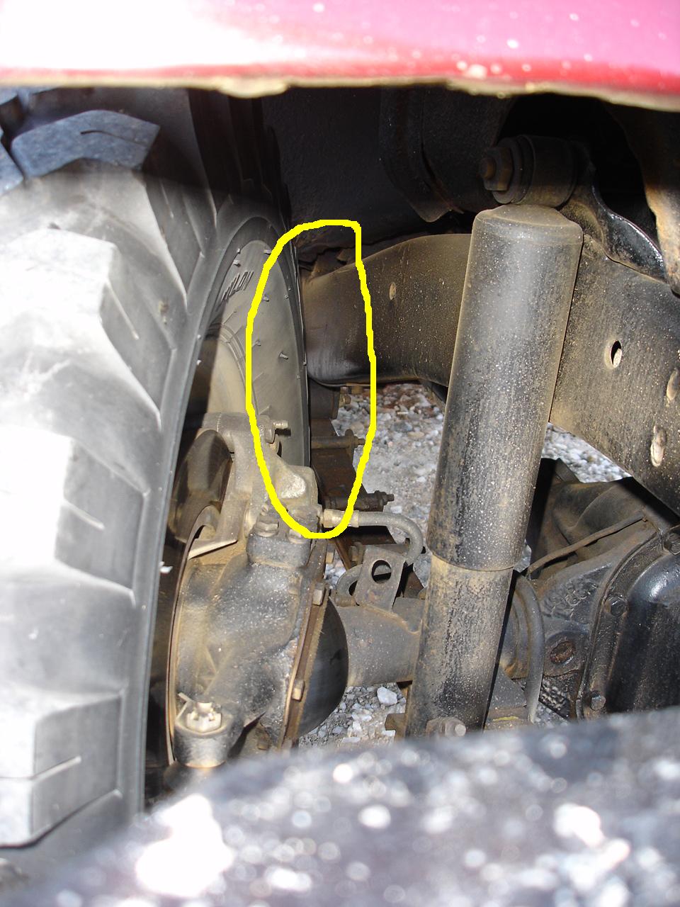

    Estou c/ o seguinte problema:
    Ao esterçar a direção ( é nao precisa esterçar muito !!! ) os pneus raspam no feixe de mola ....
    Qual a solução ????
    Valmor
    Miniaturas de Anexos Miniaturas de Anexos Pneu raspando no feixe de mola-jeep_roda_espelhpo_suspensao__12_edit_153.jpg   Pneu raspando no feixe de mola-jeep_roda_espelhpo_suspensao__3_edit_702.jpg

    na bola do munhão, em ambos os lados existe um parafuso que serve de "batente" voce pode regular, assim, para esterçar mais ou menos.
    faça o seguinte, esterce o pneu até um limite máximo que não permita pegar no feixe ou no chassi, deite embaixo da viatura e afrouxe o parafuso até ele encostar no batente, este passará a ser o limite.
    depois, esterce para o outro lado e repita a operação no outro munhão.
    um deles limita o esterço para a direita e o do outro lado limita o esterço para a esquerda.
    agora, o que pude perceber é que seu jeep esterça pouco porque as rodas tem off-set muito positivo (acho eu) elas são muito para dentro.
    experimente, se tiver disponibilidade comprar rodas com off-set -44.
    voce vai ver que o pneu vai distanciar muito do chassi/feixe e voce ganhará em ângulo para esterçar.
    eixos de rural, como mencionou nosso amigo Pagani, também é uma ótima opção, embora um pouco cara.
    já os espaçadores eu não aconselho, mas se optar por essa solução, procure um de aço, testado e aprovado, nada de aluminio.
    abraços.

    pELA primeira foto se percebe que tua roda é bem estreita...... tente trocar por uma mais larga com o off-set mais negativo possível.

    è 16" ou 15"?????? se for 16" fica dificil porque não existe (que eu saiba) rodas de fábrica com off set bem negativo...... se for roda 15" compre um jogo de 15"x8" que ja resolve bastante. Pelo experiencia que tenho ela ainda vai pegar um pouco mas bem no limite do esterço.
