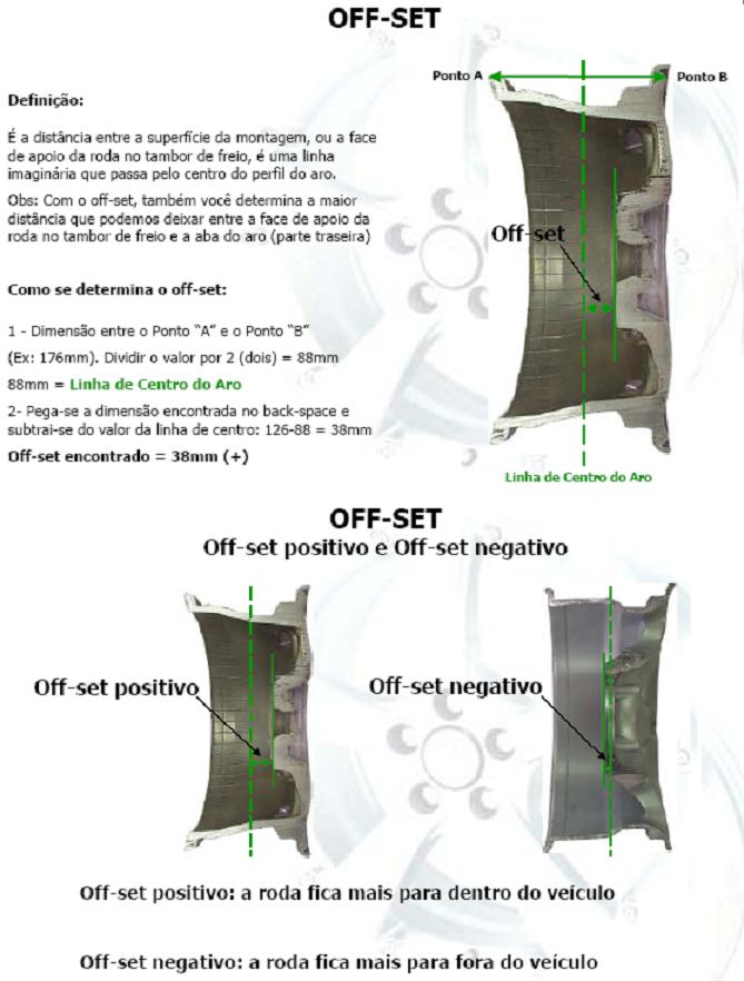

    Entendendo o conceito de Off-Set

    Citação Postado originalmente por Marcos Arcosy
    Ok Dennis , obrigado pelas dicas.
    Tenho até facilidade pra usinar a peça mas desconheço o que seria " off set" de rodas .... ( é meu primeiro jeep !!! )
    Vc pode me dar maiores detalhes deste serviço a ser feito nas rodas ???
    Citação Postado originalmente por cristiano.attie
    Basicamente, o torneiro tira a solda (se for o caso) do centro da roda, desloca mais para dentro (negativo) ou mais para fora (positivo) e solda novamente... tudo isso no torno, centralizado e etc..

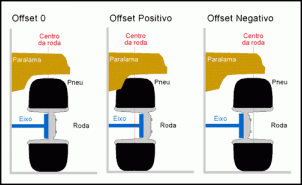

    Melhor desenho que esse impossível...
    Miniaturas de Anexos Miniaturas de Anexos Pneu raspando no feixe de mola-offset_neg_pos_162_134.gif

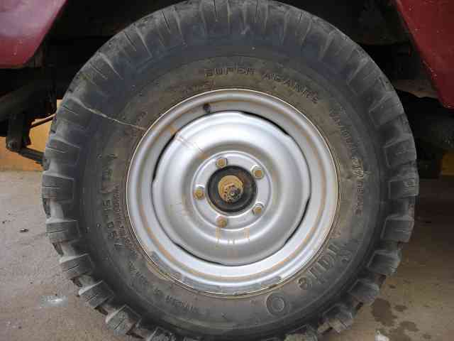

    Citação Postado originalmente por Dennis Figueiredo
    è 16" ou 15"?????? se for 16" fica dificil porque não existe (que eu saiba) rodas de fábrica com off set bem negativo...... se for roda 15" compre um jogo de 15"x8" que ja resolve bastante. Pelo experiencia que tenho ela ainda vai pegar um pouco mas bem no limite do esterço.
    Aro 16 , pneu Fate ....
    Tem como melhorar o off set ?
    compensa ?
    ou afastadores nela....
    a roda e pneu é esta ...qual melhor solução ?
    Miniaturas de Anexos Miniaturas de Anexos Pneu raspando no feixe de mola-jeep_roda_espelhpo_suspensao__1__976.jpg
    Bom , tem que ser um cara fera em torno e solda , pois roda é uma peça de extrema responsabilidade !!!! Tem que confiar no serviço do cara ....
    Minha roda é a da foto acima ....
    To analisando , considerando segurança e custo : Alterar Off set X Espaçadores...
  • #36
    02/03/2004
    Inglaterra/OUTRO PAÍS
    2,622
    valmor, Tinha de dar uma olhadinha na roda por dentro também, para olhar o quanto pode chegar, mas com certeza chega mais para dentro, o importante é saber se vai ser suficiente para você...
    Esse trabalho de alterar off-set de rodas é bastante comum para os torneiros, ao menos para aqueles que tenho visitado, porque esse artifício é largamento utilizado para carros tunning que desejam colocar pneus mais largos...
