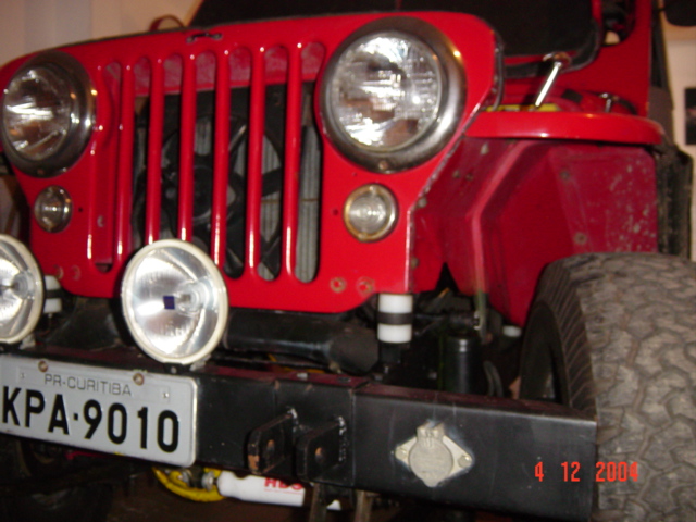

    Cara esse topico ficou meio confuso.Pode colocar as rodas da f 1000.Elas são Plug and play no jeep.E NÃO vão raspar no feixe.
    Quer ver foto ? Olhe no meu album

    Citação Postado originalmente por cristiano.attie
    já que é seu amigo, pede um test-drive, coloca e dá uma olhada, se não gostar tira... as rodas são plug-and-play, mas o pneus que estão lá não... devem pegar sim...
    Cristiano e nino-ed
    Não raspam.Os pneus da f1000 são bem mais estreitos que os BF 33 que eu uso.
    Se os 33 nunca rasparam, os da f1000 q são bem mais estreitos, não vão raspar .
    Eu jamais colocaria esse pneu num jeep, porque o desenho dele é totalmente street, e só serve pra andar no asfalto.
    Agora gosto é gosto e cada um usa o jeep da maneira que lhe agrada.
    Como a dúvida é se o cjto de rodas e pneus de f1000 raspam no feixe do jeep, a resposta é NÃO.
    Foto do jeep com a direção esterçada e SEM raspar.
    Miniaturas de Anexos Miniaturas de Anexos Pneu raspando no feixe de mola-dsc03141_359.jpg
