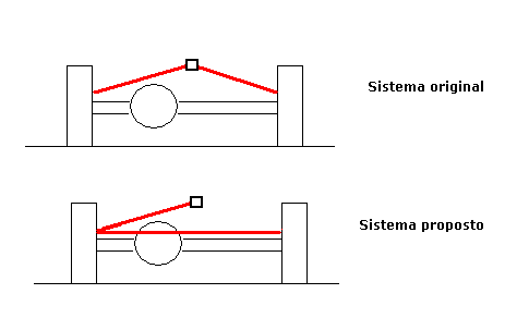

    Prezado Elias,
    Infelizmente não tenho fotos da suspensão após a alteração e nem tenho mais meu CJ5, atualmente tenho uma Gran Cherokee Limited 5.2 1998, senão postaria as fotos com maior prazer. Mesmo assim fiz um croqui que mostra como ficou. Outra coisa que esqueci de comentar no post anterior é que também modifiquei aquela barrinha “nojenta” que liga o pitman da caixa de direção ao bumerangue, colocando pivô nas duas extremidades, pois originalmente ela trabalha com molas para absorver variações das rodas e isso também contribui para as folgas. Obviamente tive que fazer um furo cônico no pitman e no bumerangue para encaixar os novos terminais no lugar dos pinos esféricos originais.
    Quanto ao custo, como eu que fiz tudo e só tive que comprar os terminais e montar.
    Espero ter ajudado.
    Abs.
    Wellington

    Citação Postado originalmente por WELLCJ5 Ver Post
    Prezado Elias,
    Espero ter ajudado.
    Abs.
    Wellington
    Amigo Wellcj5 o meu jeep e um cj5 1961 todo original a unica coisa que modifiquei foi as barras da direção fiz como vc disse, uma barra fixa de um munhão ao outro e uma barra do bumerangue ao munhão, so que no meu eu coloquei a barra que sai do bumeranque no munhão do lado do motorista, olha troquei 6 por meia duzia não mudou nada ficou com folga do mesmo jeito,e minha caixa de direção e nova, troquei setor rosca sem fim tudo então tenho quase certeza que é a nojenta da daquela barrinha que liga o bumerangue ao pitmam da caixa de direção eu começaria trocando a nojenta da barra acho que ja resolve bem o problema porque eu so troquei as barras do munhão e não adiantou então deve ser mesmo a danada da barrinha fica ai a dica
