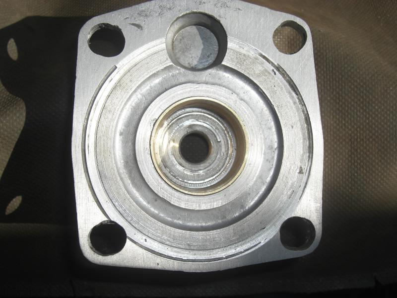

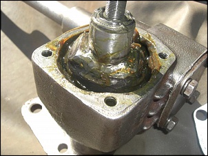

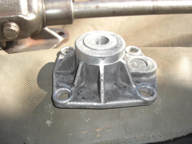

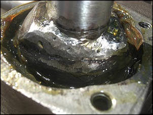

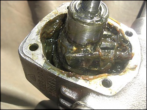

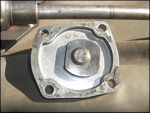

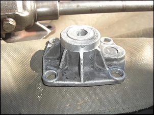

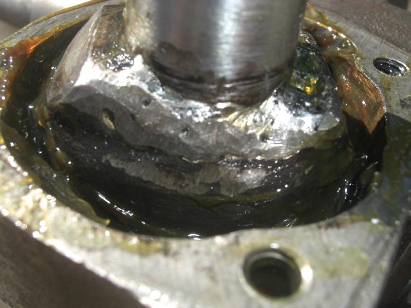

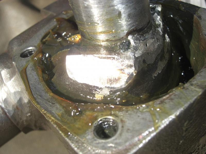

    olá pessoal desculpe a demora, segue as fotos da adaptação,
    fotos de 1 a 6 - adaptação no setor, é soldado a cabeça do setor da combi na cabeça do setor da Willys
    fotos 7 e 8 - tampa da caixa da combi, note que tem que fazer um pequeno ajuste na furação (era pro torneiro encher e furar de novo)
    fotos 9 e 10 - tampa da caixa da Willys, veja que a tampa não tem bucha apenas uma chapa que prende no setor por isso que mesmo você ajustando a folga volta logo. as vezes até trava o volante.

    Rafael. no final das contas.... Troca a tampa da caixa (aluminio) pela da kombi.
    Se entendi..... O setor do Willys. tem o encaixe da chapa de regulagem do setor... (joga fora ela e a tampa)
    Agora tem que ter um setor de kombi e a tampa da caixa ..... OK....
    Pega um setor da Kombi.... Corta esta parte onde tem a regulagem do setor.....
    Solda no setor do Willys.......Casando a parte da bucha (caixa) com a nova ponta da kombi. Isto tem que estar alinhado Ou melhor soldado em um torno mecanico...
    Muito bom Rafael.... Vivendo e aprendendo..
    Obrigado pelas fotos e pelo exclarecimento....
    Um abraço...
    Um abraço...
    Correto antonio, corta a cabeça do setor da combi onde tem a regulagem, ai no setor da Willys tem uma chaveta onde encaixa aquela chapinha da tampa, então o torneiro pega a ponta da combi e faz a chapinha que encaixa no setor da Willys com a propria ponta da combi e solda no setor da Willys, por isso fica bem seguro ai só da uma usinadinha pra dar acabamento ai é só dar uma ajustada na furação da tampa da combi e montar
    se quiser fazer na sua arruma o setor da combi pode ser usado tando com a ponta boa, a minha um amigo mecânico me deu a tampa também pode ser usada estando em boas condições, ai você me manda pelo correio e eu mando o torneiro fazer, se eu não me engano ele cobrou 120,00 pra fazer não me lembro ao certo mas é por ai, ou se você tiver um torneiro bom pra fazer vc que sabe, só que na hora de soldar as partes tem que estar montado na caixa para pontear é ai que está o alinhamento depois ele pode acabar de encher fora, é meio complicado o serviço mas um torneiro bom faz, qualquer duvida pode perguntar a vontade ok, forte abraço

    Ah.... agora entendi.... o setor tem que ficar na caixa.....
    Cortada a ponta do setor de kombi.... coloca no lugar da chapinha.
    com ela colocada na tampa da kombi...... logico afastada da caixa. e ponteia uma na outra..
    Depois soldar as duas peças.... Ok. deu pra entender...
    Conversei com um mecânico... e parece que os jeeps 4 cil. saiam de fabrica com este setor e tampa da caixa.
    Mais uma vez obrigado....até mais.
    Um abraço
