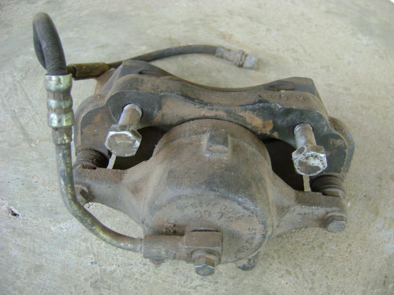

    Aproveitando o topico.... Gostaria de saber se esta pinça é a original da S 10 4x2.
    Está faltando uma das pinças.
    Anexo 342669Anexo 342670

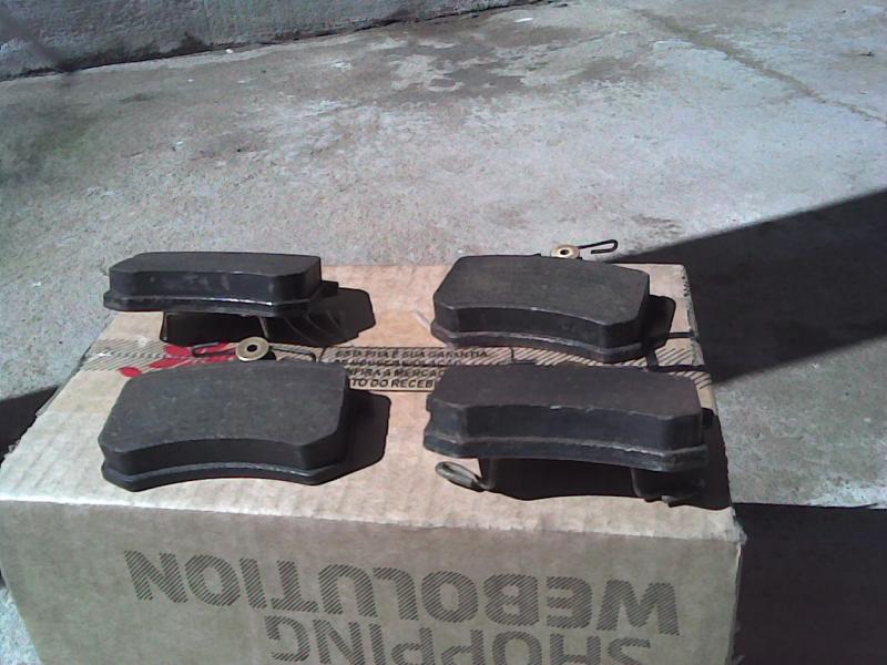

    Ola Amigo , semana passada eu troquei os reparos da pinça de Tempra , eu procurei em todas as lojas daqui e por coincidencia tava comprando umas peças ai perguntei e o vendedor tinha uma la na loja , pois não e facil de achar e de montar heheh, paguei R$ 22,00 cada lado , no mercado livre e o dobro , na caixa ta escrito que e pro Tempra , Marea, Kadete , Monza, Tipo, Ipanema Coupe, Anexo 378238Anexo 378239Anexo 378240 as fotos num estão boa, mais qualquer duvida , tamo ai

    Valeu Juleymar73 ,
    Muito obrigado pela dica,vou procurar aqui por um desses carros,aqui o povo das lojas são muito tapado,eles não pocuram ver se de outros carros são os mesmos,e procuram apenas pelo modelo que a pessoa pede.
