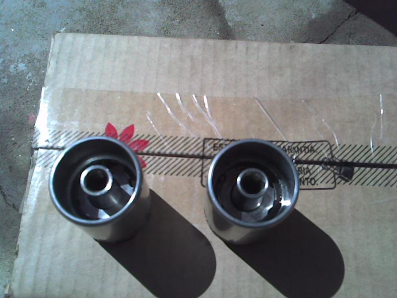

    revisão nas pinças traseiras do tempra, as patilhas zeradas mais o piston de uma delas ta meio arranhado , mais tava funcinando no Tempra , preciso de opinião.-img021.jpg-img037.jpg-img069.jpg-img062.jpg
    Da pra usar sim,o anel de vedação não chega até a falha.

    Valeu Berga, mais uma duvida antes de desmontagem ela estava com fluido ainda ai eu apertava o engate do cabo de freio de mão e o piston cusionava pouco e ia a voutava , agora depois de limpas e montada montada e sem fluido epertei ai o curso do piston aumentuo um pouco e vai e quando souto ele nao vuota pro lugar que estava e vai ate sair , isso esta certo pois nunca tinha desmontado uma pinça com freio de mão, Ha vou ter que trocar os guarda po tambem.
    É assim mesmo,acionando a alavanca ela vai até sair fora.

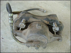

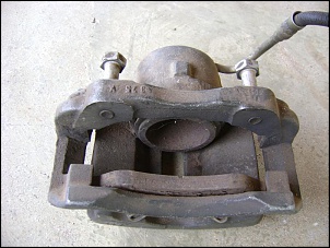

    Aproveitando o topico.... Gostaria de saber se esta pinça é a original da S 10 4x2.
    Está faltando uma das pinças.
    Rural Willys,1965. 1966. 1973
    01/02/2012
    Macapá/AP
    184
    São da 4x2 sim Antonio Umino! GM d.66 iguais as que estou colocando na minha pick-up!

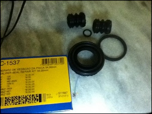

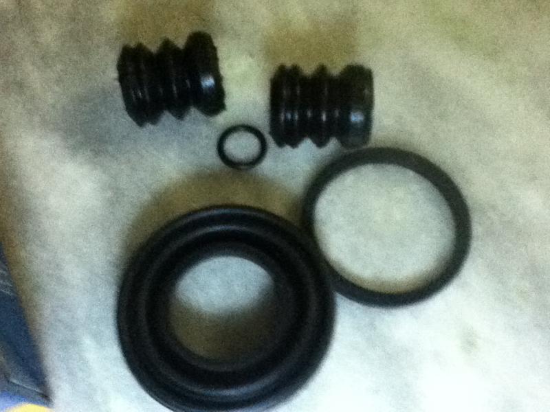

    Ola Amigo , semana passada eu troquei os reparos da pinça de Tempra , eu procurei em todas as lojas daqui e por coincidencia tava comprando umas peças ai perguntei e o vendedor tinha uma la na loja , pois não e facil de achar e de montar heheh, paguei R$ 22,00 cada lado , no mercado livre e o dobro , na caixa ta escrito que e pro Tempra , Marea, Kadete , Monza, Tipo, Ipanema Coupe, -img_0641.jpg-img_0643.jpg-img_0644.jpg as fotos num estão boa, mais qualquer duvida , tamo ai
    Abraço.

    Citação Postado originalmente por juleymar73 Ver Post
    Abraço.
    Valeu Juleymar73 ,
    Muito obrigado pela dica,vou procurar aqui por um desses carros,aqui o povo das lojas são muito tapado,eles não pocuram ver se de outros carros são os mesmos,e procuram apenas pelo modelo que a pessoa pede.
