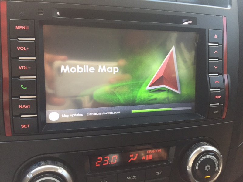

    Consegui atualizar, a central que veio na Full 2014 não e uma booster, e sim uma clarion mesmo.
    Atualizei pelo Naviextras e ficou 100%, mapa 2015.Q1 sem custos.
    Segue Foto da central:

    Amigo, como fez?
    Preciso atualizar e estou tendo dificuldades; No Naviextras é "free"? Qual é o dispositivo? (Pajero Full 2013-2014);

    Vc baixa o programa Naviextras, coloca o cartão e o programa atualiza, procedimento bem simples.
    Naviextras.com - Map updates for your navigation device and more..
    os radares vc encontra no site Maparadar, baixa os Poi's para o iGo Primo e coloca o arquivo direto na pasta Speedcan no cartão SD Card.

    Feito!
    Obrigado a todos;
    Baixa-se o software NAVIEXTRAS, conecta-se o cartão no PC e este é reconhecido; Automaticamnete o programa já reconhece e oferece a atualização. O site da Clarion é meio confuso e pede a central, mas não é necessário informar; Apenas BAIXEM O NAVIEXTRAS que ele faz o resto.
