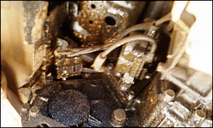

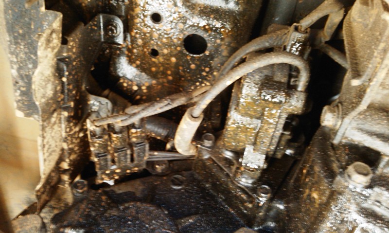

    Aproveitei que fui alinhar o carro hoje e procurei embaixo dele onde seriam os sensores. Achei os plugues que estão nas fotos anexas, em uma peça que imaginei tratar-se do diferencial central (desculpem a ignorância se errei). Bem, esses plugues ficam localizados a meia-nau (hehehe, mais ou menos no meio do carro, na altura da porta traseira).
    Infelizmente meu telefone não quis tirar uma foto mais decente. Mas para tentar explicar melhor, a visão é de quem olha para frente (e para cima, obviamente).
    Por um acaso, seriam esses plugues??? Quais deles especificamente? Tem um conjunto de três plugues do lado esquerdo e um plugue solitário mais ao centro do carro, além de uma borracha que passa próxima deste último. Não pude analisar muito mais pois estava todo arrumado para ir trabalhar e estava tudo muito quente, pois tinha acabado de fazer um teste de rodagem com o mecânico.
    Queria muito tentar limpar os sensores antes de levar para trocar...
    Notei apenas algo que me deixou um pouco preocupado. Há um borrifo geral de óleo nessa parte do carro, apesar de ausência de qualquer poças de óleo onde paro o carro. Será que foi só uma lavagem geral que deixou vestígios?
