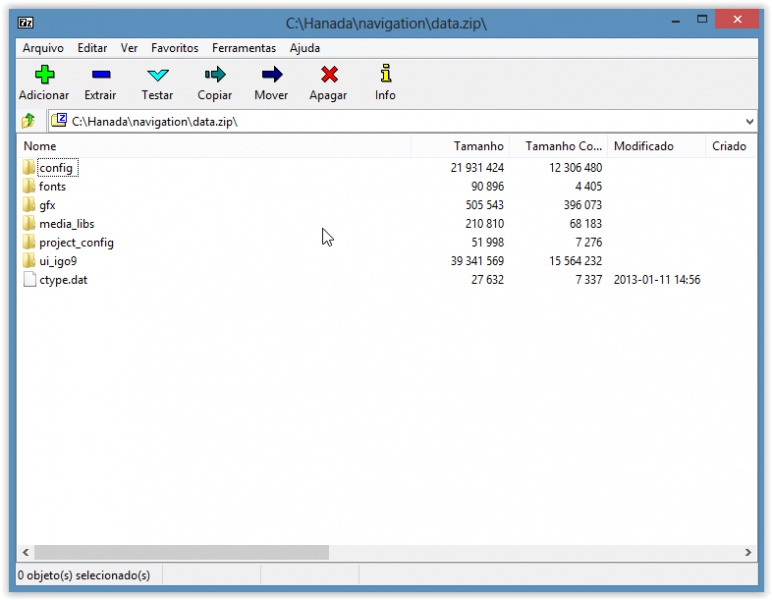

    Eu abri o arquivo data.zip do pacote original da Clarion no caso da central dos dois ASX NX501BA que troquei o Navegador
    veja que dentro do arquivo data.zip existe a seguinte estrutura:
    Entre no diretório data.zip\config\devices veja que existem vários arquivos de inicialização .ini estes arquivos são usados para que o software seja o mesmo para estes modelos listados, porém na hora de subir é apontado o modelo exato da central e cada arquivo deste tem parâmetros comuns e outros específicos
    Veja por exemplo o arquivo da central NX501BA que é o clarion_nx501ba.ini a seção de áudio dele só tem uma linha.

    Agora vamos aos testes, eu gostaria que você fizesse o mesmo que eu fiz ai no navegador original, copie o arquivo data.zip do seu cartão para o PC e descompacte ele, veja se tem os arquivos que falei se tiver, faça uma cópia da seção [sound] dos dois arquivos e junte eles em uma seção só para que possa colar lá no arquivo sys.txt do seu novo navegador.
    O objetivo disto é descobrir se algum destes comandos novos ai é responsável por direcionar a porta do áudio da sua central, o único comando que vi diferenciar entre as centrais é o use_method=1 em alguns modelos é use_method=2 não sei se é ele, mas temos que achar uma explicação porque que funciona em uma clarion_nx501ba e não funciona em uma clarion_nx501bc.
