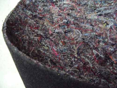

Olá pessoal,
alguém sabe onde posso encontrar esse tipo de material em Natal, serve de forro para o capô da viatura...
Anexo 437893
Exato.
Balsa em Tibau do Sul. Depois, somente, estrada até Pipa.
Fiz uma vez um revestimento na capota da minha defender aí em Natal e usei esse mesmo feltro para melhorar a sensação térmica dentro da viatura. Lembro bem que achei em vários locais mas acabei comprando no borrachão. Porém se vc for utilizar com a mesma finalidade sugiro que use lona asfáltica. Daquelas que colam como um adesivo e é usada em construção civil.
