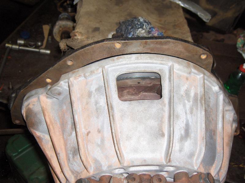

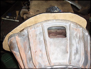

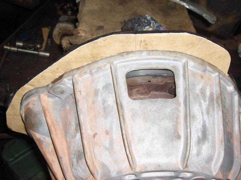

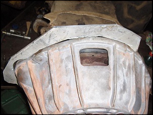

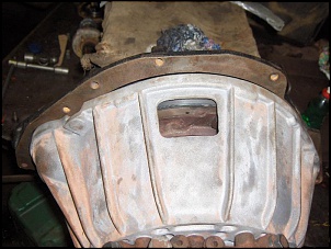

    Daquele papo que tivemos ontem (não vão pensar maldade, seus tarados!) no msn, sobre "fechar" a carcaça do CA, segue:
    1- A carcaça do zf4hp 22 não confere a parte inferior com o mwm sprint.
    2- Molde de papelão..
    3- Chapa de alumínio recortada com disco de corte.
    Pense num português tentando fazer curvas com um disco de corte!
    Que falta faz uma serra tico-tico!
    Deu vontade de cortar na talhadeira....
    Amanhã vai entrar na lixadeira para fica bunitinho...

    Acho que vc tá fazendo certo! Vou clonar!!! Se tem esses buraquinhos aí debaixo é porque precisam de parafusos Não tenho coragem de deixar sem. Ainda mais num jipe de trilha.

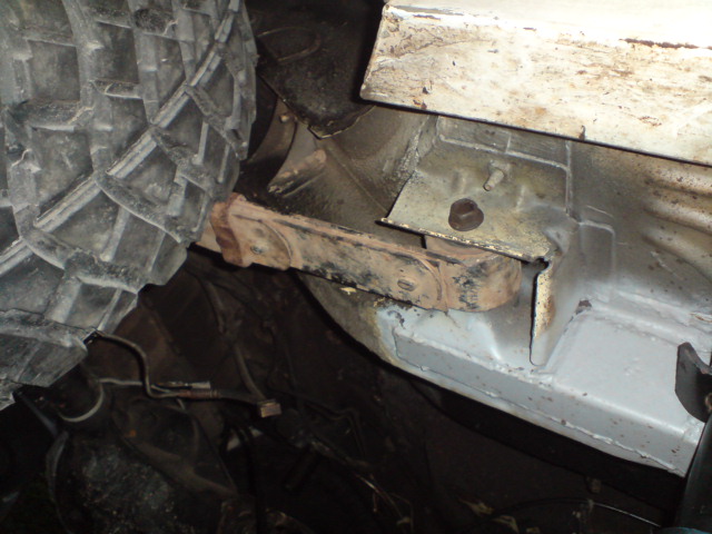

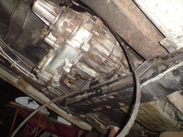

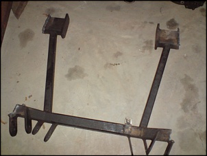

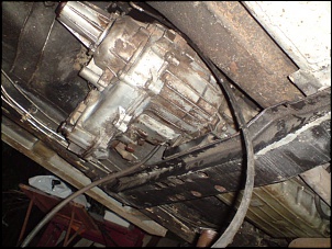

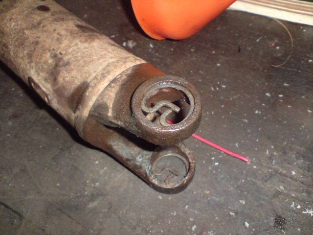

    Últimas fotos do caveirão:
    1. Sai subframe da clayton...
    2. Entra o original...
    3. Agora com feixes
    4. Já trocando a cruzeta do cardan
    5. Eixos prontos para serem desmontados... Vou ter que inverter a bola
    Miniaturas de Anexos Miniaturas de Anexos -dsc00515.jpg   -dsc00517.jpg   -dsc00519.jpg   -dsc00520.jpg   -dsc00521.jpg

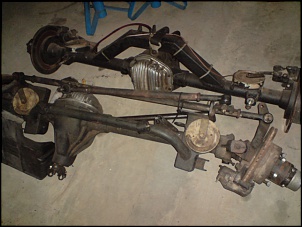

    Prezados Experts Rodrigo e Bruno,
    Aproveitando o tópico, vejam se esta open case e este bloqueio Lock Right servem para meu dana 35... já que não encontro lock right para ser instalado no track lock original.. se servirem devo encomenda-los com vcs..

    Alexandre,
    Tenho uma case dessas em casa de d35. Inclusive ainda tem a relação original
    O lock right daria nela.
