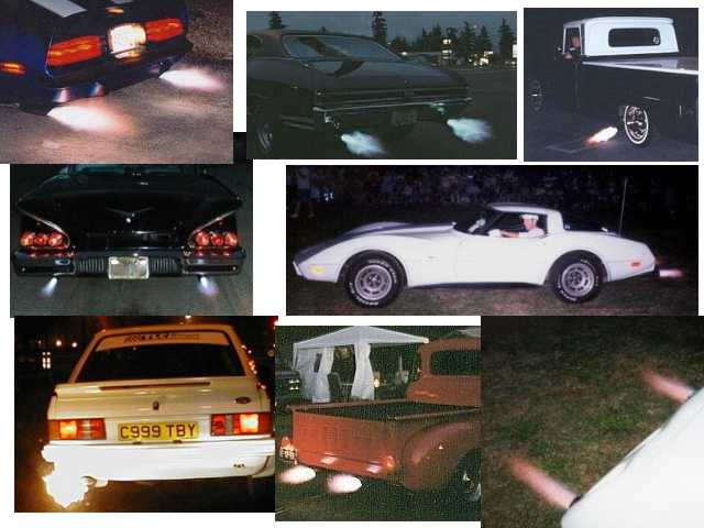

    Kit flamethrower
    Fala pessoal!
    Descobri alguma coisinhas sobre a idéia do fogo.. seguem imagens de um kit pronto, dos EUA.. eles fabricam desde o kit simples, que são essas fotos que mandei, até aqueles kits que fazem FOGO mesmo, labaredas enormes.. bom, no meu caso, é só um foguinho ali na ponta do escape..
    Foto do kit completo:
    Porca para soldar no escapamento e onde vai a vela:
    Botão de acionamento do fogo:
    Aqui tem uns vídeos, é isso que eu quero, só um foguinho no escape.. sem precisar colocar combustível, gás ou nada no escape, só queimar o gás que já sai dali..
    Firebird 74
    Ford 31 Roadster
    Ford 28 Roadster
    Como sempre, li no site que pra funcionar, o carro não pode ter o catalisador.. Ah, e antes que pensem em comprar, infelizmente, esse kit custa US$ 78,95
    Mas já serve de idéia pra cópia.. lendo lá, descobri isso, sobre a misteriosa caixinha preta:
    "You need pulsating spark to fire fuel. This is what the spit fire box is all about", ou seja, aquela idéia discutida com o Daniel, a faísca tem que ser intermitente!! Bingo! Só falta sabermos o negócio do oscilador, qual usar, como usar, etc.. Daniel, fico no aguardo! pra tocar adiante a idéia.. a hora que estiver pronto, vou montar e por fotos aqui.. por enquanto vao umas copiadas do site
    [ ]´s inflamados
