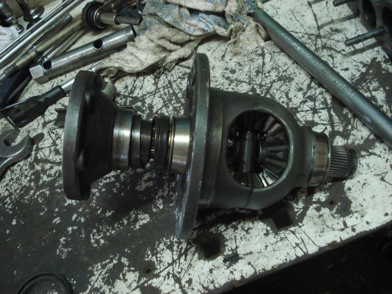

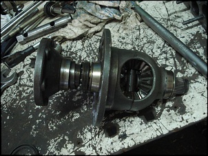

    Conforme comentei a algum tempo atras montei aquele diferencial com as tulipas do Golf e um bloqueio entre a tulipa e o porquinho.
    A ideia é a seguinte.
    Alivia a força nas engrenagens e os eixos das tulipas são masiços.
    Judiei o troço tentando quebra e ainda não consegui... mas os esforços continuarão...

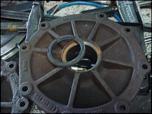

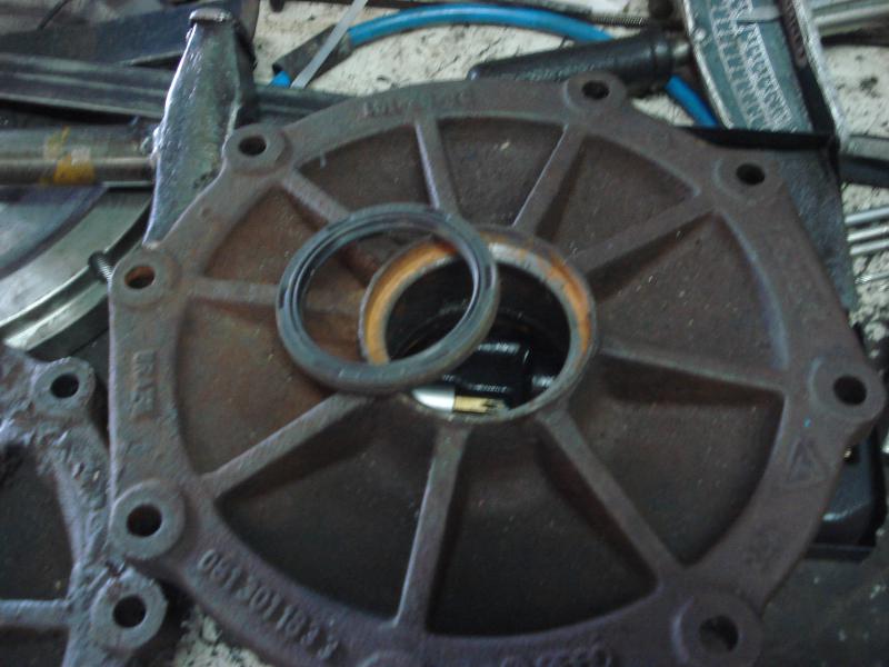

    As tampas são duma caixa de Kombi, q são de ferro fundido, tem de ser elas porque a parede onde vai o retentor é maior.

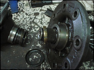

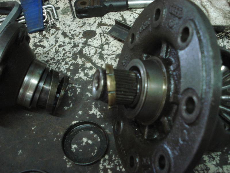

    O bloqueio se da, pela pressão daquela mola contra o anel de bronze na cava do porquinho.
    Bloqueio-dsc01494.jpg Bloqueio-dsc01496.jpg Bloqueio-dsc01499.jpg Bloqueio-dsc01501.jpg Bloqueio-dsc01506.jpg

    Boa noite Victor.
    Estou usando a caixa da Variant II, relação 8x33 com as tulipas do Golf.
    o porquinho é da Kombi, foi torneado logo apos o rolamento e feito uma cava em angulo para encaixar o anel de bronze (esse conjunto eixo massiço, anel, arruela, mola e tulipa são do Golf) o eixo tem rosca de um lado e chaveta no outro, a chaveta ficou por dentro na planetaria, montado o eixo, vai o anel de bronze na cava do porquinho, a arruela de encosto, a mola e a tulipa. O parafuso pressiona todo esse conjunto, fazendo o bloqueio entre a planetaria o porquinho e a tulipa, aliviando para o conjunto satelite.
    O eixo da tulipa da Kombi é oco, esse é massiço, concideravelmente mais forte (visto que quebrei 7 tulipas).
    As tampas laterais são de um modelo de caixa da Kombi q são de Ferro fundido, a parede para o retentor é maior, acomodando o retentor que tem q ser bem maior.
    To testando o conjunto com o motor 2.0 turbo e ate agora ta suportando bem.
    Confesso que é a 1° x q to sentando a bota sem medo de quebra... não digo q seja inquebravel, mas ta guentando.
    Um abraço.
