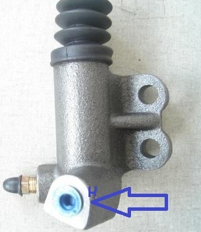

    Bom, o cano provavelmente irei usar o do freio do fusca, só queria saber se as roscas dos terminais do cano de freio do fusca são as mesmas da rosca do atuador e cilindro da L200...
    Mais vou aguardar chegar as peças e depois verifico... caso contrário, terei que procurar o terminal com a mesma rosca, ou comprar parafusos e fazer, não quero utilizar solda afim de evitar problemas com vazamentos e também para não ter problemas em manutenções futuras...
  • 03/05/2013, 13:21
    fag.online
    1 Anexo(s)
    Dúvida sanada: a rosca é a mesma do cabo de freio do fusca, porém, o buraco do cilindro é pouca coisa maior do que o parafuso do cano de freio, sendo assim, vamos dar uma desbastada no atuador, de forma a não precisar adaptar nada no cano...
    Cerca de 5 mm
    Anexo 409329
