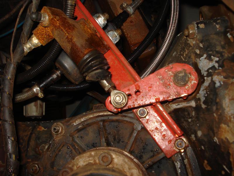

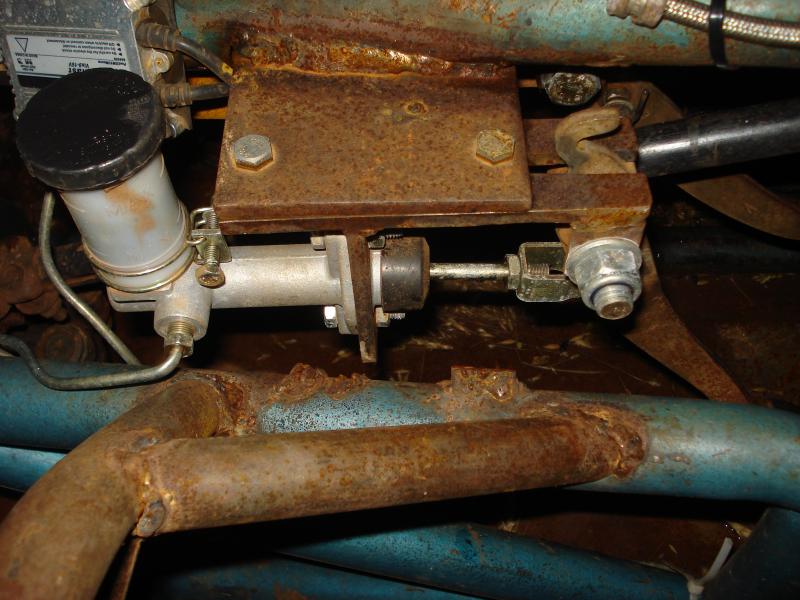

    No meu caso tive que mudar a alavanca da embreagem. Amanhã tiro fotos de como montei o meu sistema e posto aqui.

    Seguem as fotos:
    Anexo 373436Anexo 373437Anexo 373438

    Fernando, este cilindro auxiliar é de qual l200? Os que vejo no mercadolivre a fixação é diferente e também esse olhal que vai no garfo não vi em nenhum... Teria como dar mais detalhes de como fez no pedal?

    leobnaval
    Ronie são peças comuns a todas as L200 tanto o cilindro mestre quando o auxiliar.
    O auxiliar parece ser diferente por que ele está invertido na fixação.
    Pode comprar pra L200 seja GL, GLS, Sport, HPE, Outdoor. Qualquer um vai servir.

    Aquele olhal do garfo realmente esta diferente.. e no cilindro auxiliar da l200 não tem rosca na aste é so um pino liso. não sei de que carro ele usou.

    leobnaval
    Postado originalmente por vinijost Ver Post
    Aquilo ali é porque ele usou um terminal rotular para fixar no garfo da embreagem que ele também modificou. A haste de acionamento do cil. auxiliar ele modificou também para rosquear o terminal rotular, isso é fácil de fazer visto que no da L200 é apenas um pino fixo e ele fez um com rosca reulável.
    Ou seja as peças são da L200, adaptadas para atender melhor o projeto dele...rsrsrs

    Fernando, estou animado em fazer isso ai na minha gaiola, já que está sendo feita do zero...
    Se puder dar mais detalhes sobre tudo, principalmente no pedal, ficarei grato!
