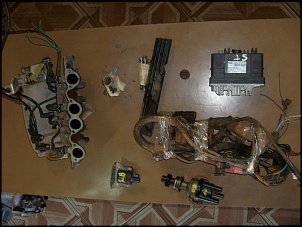

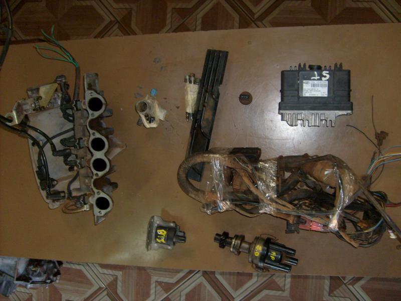

    Comprei a minha!!! 1150 do ap 2.0...vamo ver se vem kkkk

    Comprou de quem? sera que tem mais? fico no aguardo.
