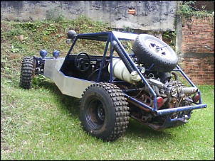

    Companheiros, tenho um motor AP 1.8 carburado estou tendo umas alucinações de colocar uma injeção eletronica para eliminar muitos problemas , como devo fazer para por em pratica tal tranformação ?

    Nao seria na minha gaiola, e sim no meu carro, uma parati 1992 alcool original

    Amigo, coloquei na minha gaiola uma Injeção do Gol 1 bico.
    É bem simples,peguei só a parte da injeção,ai só tive que fazer umas Alimentaçoes e aterramentos, na de complicado,e a bomba de combustivel,coloquei a Bomba Externa da linha Gm (monza/kadatt)
    E fiz uma caixinha( A caixa preta)! heehe,e coloquei a central,bobina,Map...etc tudo dentro dela,bem vedadinha...
    É Plug and Play... Funciiiona super bem...

    Montei a minha com motor 1600 boxer, depois resovi por um AP 1.8 ai optei pelo mini progrossivo: Bom resposta muito rapida mas pipocava muito nas erosões (video no youtube- Gaiola off-road caçador), troquei pelo 2E esse bem mais estavel, mas muito manso ai montei a injeção: 4 bicos flauta distribuidor etc... Ficou estavel e o ploblema de agua e umidade foi resolvido montando a central num box blindado, vc gasta um pouco mas vale a pena sim, o box da central ficou no alto embaixo do estepe.-marco-20011-cel-006.jpg

    injetado é para quem sabe oq é qualidade em trilha
    e nem vamos comentar as vantagens
    pq desventagem não existe nenhuma (se bem feito o trabalho)

    O meu mini tbm quando pula de mais,fica meio engasopado....
    oq acho estranho que sempre antes ou depois da trilha,ele fica morrendo dando mistura pobra por uns 2 mim,depois para ateh o fim... isso n entendi

    Na minha com injeção tbm tinha uma falha,tipo essa sua, eu funcionava ela não dava lenta,ai eu andava uns 200mtrs ela dava umas tucida e dai tinha que ir dando umas bombada no acelerador senão morria,e fica assim por 1 min +ou-,ai ela se alinha e fica Otiima o dia inteiro... e as vsz eu desligo,ela da uma esfriada na trilha,ai funciono ela anda um pouco e da esse mesmo defeito,dai se aliinha e vai embora,mas não é sempre,
    Já testei tudo,até de trocar de central e da o mesmo defeito.
    Agora parece que deu uma diminuida nisso, só qndo eu saio que da as pifada e dai alinha e fica Otiima!
    Coiiisa do Diiiabo... kkkkkkkkkkkkkkk

    To louco pra injetar minha gaiola. Injetei meu jipe que é AP també, e o carro virou outro. É muito bom mesmo. A central eu instalei a megasquirt, uma que dá pra regular. Na gaiola quero colocar a mesma
