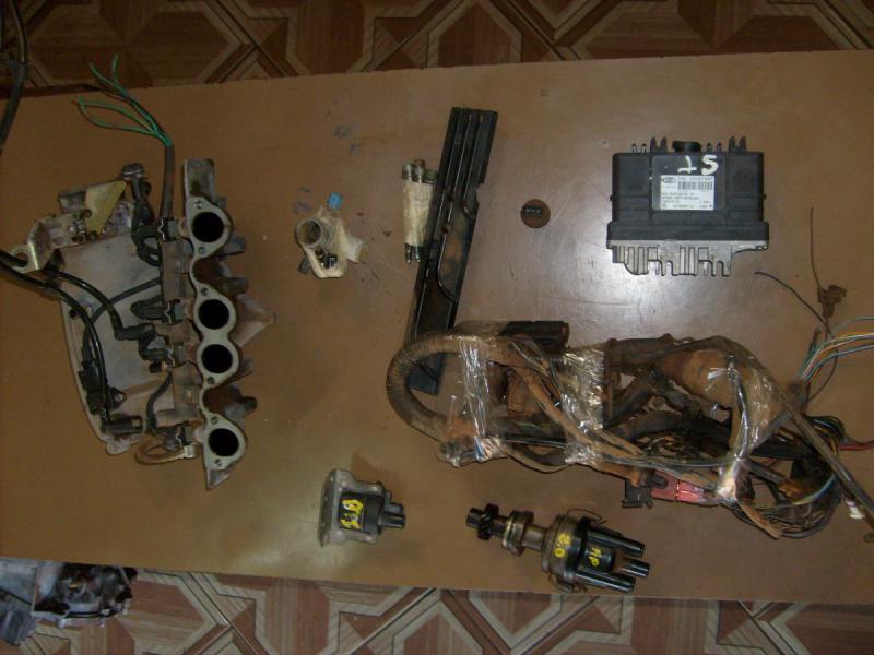

injeçao é tudo de bom,andei por um bom tempo carburado,agora que tenho uma injeçao 4 bico nao troco por nada(nem por turbo carburada)nao encomoda,sempre ta boa,eu adaptei uma injeçao eletronica de gol bola 96 4 bicos num motor 89,coloquei o vira do motor injetado(simplismente por que tava melhor std),mas o mais inportante ao meu ver foi o cabeçote injetado(por ser hidraulico),coletor de escape com sonda lambda,coletor ,flauta,corpo de borboleta,chicote,distribuidor enfim tudo do respectivo motor injetado,como tive que abrir o motor coloquei pistoes planos para usar alcool(uso caixinha flex)porque os pistoes injetado custava 900 e os carburados 350.
voltando ao assunto de colocar ou nao,eu duvido que exista alguem que mudou pra injeçao(uma que funcione direito é claro né) e tenha se arrependido!
