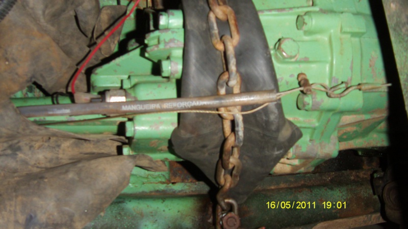

    Amigos abandonem estes suportes de motores originais eles não duram, amarrem a caixa com uma corrente ou uma chapa que não incomoda mais

    Faça um suporte de caixa...
    Eu fiz um... vou tirar umas fotos e posto aq...

    Buenas Denilson!
    Isso aí cara, posta fotos desse esquema que me interessa.

    Depois posta umas fotos mesmo denilson, me interessa também...

    É bem simples,só amarar ela,qndo eu usava caixa de fusca e não éra amarrada,acabei quebrando a Ré por causa desse bendito suporte.
    Só passa uma corrente que resolve.
