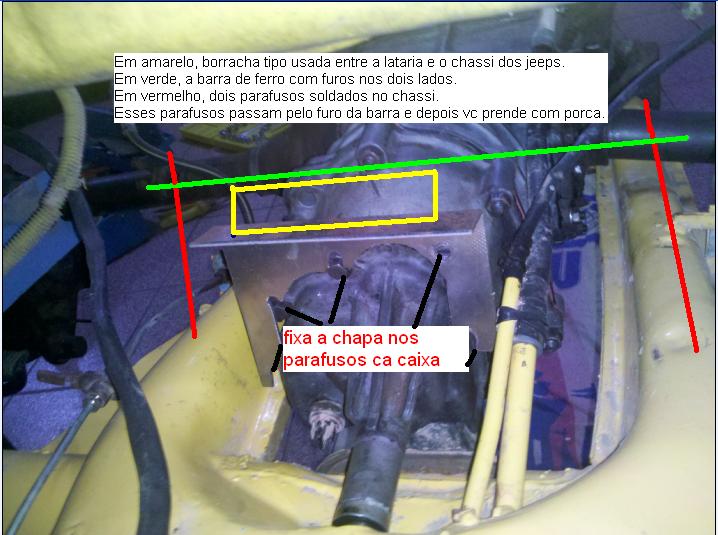

    Pessoal segue o suporte no qual falei.
    Eu fiz pra colocar na minha caixa que era de Brasília,pelo menos essa era a idéia antes de comprar a redução da Kombi.
    Como eu troquei a caixa da Brasília pela Kombi não vou mais usar esse suporte.
    A caixa da Brasília faz força pra cima ai o suporte ajudaria para não quebrar os parafusos de fixação da caixa.
    A caixa da Kombi faz a força pra baixo devido a redução da Kombi.
    A idéia é fixar essa chapa nos parafusos da caixa, na parte de cima da chapa fixar uma borracha e sobre essa borracha passar uma barra de ferro. Nessa barra de ferro teria dois furos nas extremidades onde passariam os parafusos que seriam soldados no chassi, e fixada por porca.
    Valeu.

    Citação Postado originalmente por Denilson Maçaneiro Ver Post
    Valeu.

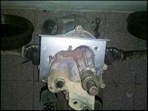

    Cara, eu fiz um suporte seco. pra caixa da variante 2 olha foto.
    Problemas!!!-ogaaab2q07etyvgmfj6bnymmqb-wxpr9zyfilllbqcj1thqdahvnzxytwivfifwugn0tv3mwiwzpwbhghfeclqbwhwuam1t1.jpg
    Nunca mais me encomodei com rabeta quebrada.
