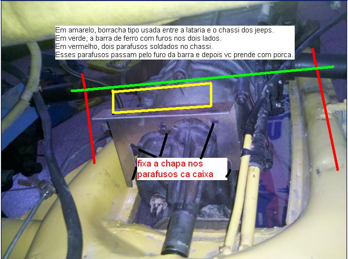

Pessoal segue o suporte no qual falei.
Eu fiz pra colocar na minha caixa que era de Brasília,pelo menos essa era a idéia antes de comprar a redução da Kombi.
Como eu troquei a caixa da Brasília pela Kombi não vou mais usar esse suporte.
A caixa da Brasília faz força pra cima ai o suporte ajudaria para não quebrar os parafusos de fixação da caixa.
A caixa da Kombi faz a força pra baixo devido a redução da Kombi.
A idéia é fixar essa chapa nos parafusos da caixa, na parte de cima da chapa fixar uma borracha e sobre essa borracha passar uma barra de ferro. Nessa barra de ferro teria dois furos nas extremidades onde passariam os parafusos que seriam soldados no chassi, e fixada por porca.
Valeu.
Anexo 293178Anexo 293180Anexo 293179
Cara, eu fiz um suporte seco. pra caixa da variante 2 olha foto.
Anexo 293232
Nunca mais me encomodei com rabeta quebrada.
Boa as idéias dos Suportes,mas se não quizer fazer tudo isso só passa uma corrente que te garanto !
