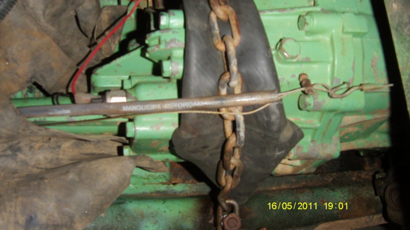

    tu fez alguma cinta por cima da caixa? se tu começar a dar pulos com ela vai quebra o calço e a rabeta da caixa, eu em um pulinho num meio fio descendo, quebrou, depois que engembrei uma cinta nunca mais...

    Da caixa de cambio???esplica melhor pra mim...abraços

    Tipo isso aqui:
    Mas a cinta que ele está falando, vai no câmbio prendendo a carcaça do câmbio nos garfos do chassi, tipo uma abraçadeira gigante que prende a caixa de marchas ao chassi.

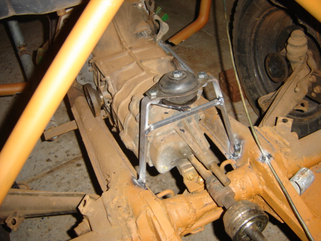

    Um jeito mais Simples tbm.
    Rural 3.0 injetado em andamento. Aguardem!
    Willys f-75 SAMU / SPOA / Guincho Work 12.000Lbs / Personalizada
    Jeep Willys CJ5 1962 ORIGINAL
    eu fiz assim na minhaMinha gaiola pronta! Fotos! aceito dicas e criticas.-zge712y.jpgtem um furo de cada lado naqueles canos que segura a caixa, com dois ferro chato prende eles nos furos em baixo entorta pra fazer o formato da caixa e em cima dobra as pontas deles e bota uma barra de rosca, com uma porca de cada lado e vai apertando ate encosta bem os ferros na caixa.

    propeople"O meu jah n tem??? aquele paraguso vermelho enorme ?"
    Não amigo,aqueles 2 parafusos grandes ali são do suporte diant. da caixa ...
    Obeserve nas fts que vai ver do que estamos falando, é da parte de tras da caixa...
