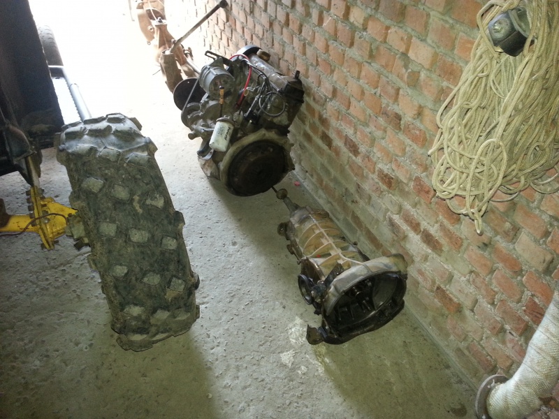

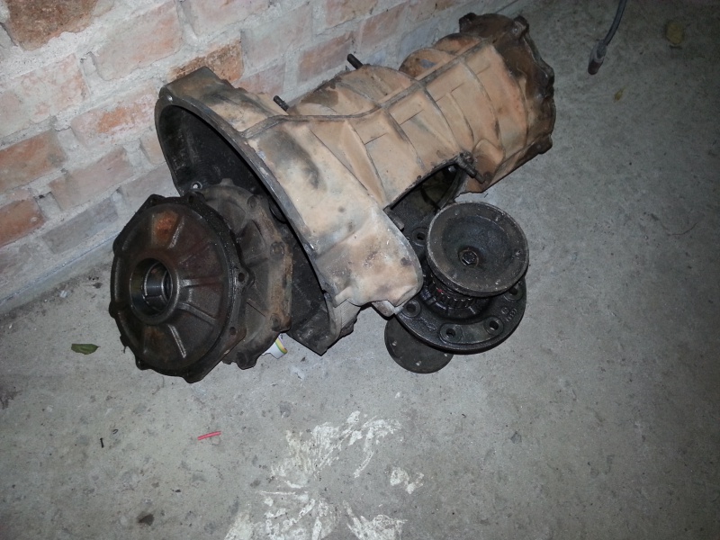

    Motor AP1.8 STD oriundo de um santana 88 e caixa da kombi

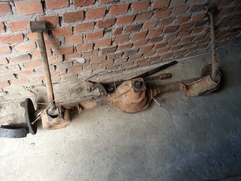

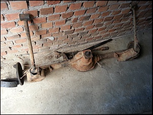

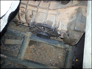

    Traseira ja desmontada
    Tirando o cilindro mestre e hidrovacuo
    Diferencial de chevette, o qual vou retirar o pinhão.

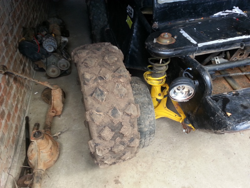

    Algumas pecinhas que foram retiradas da gaiola
    Se cabe não sei, mas se não couber vou ter que fazer caber de um jeito ou de outro...

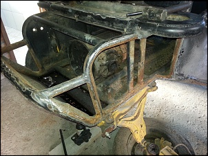

    Gaiola 4x2 AP1.8 Chassi Tubular, encaminhando 4x4....

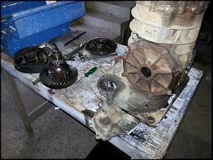

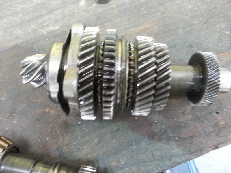

    O pinhão do diferencial do chevette, agora falta desmontar a caixa e emendar o pinhão no eixo do pinhão da minha caixa.

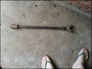

    Cardã parcial do chevette.

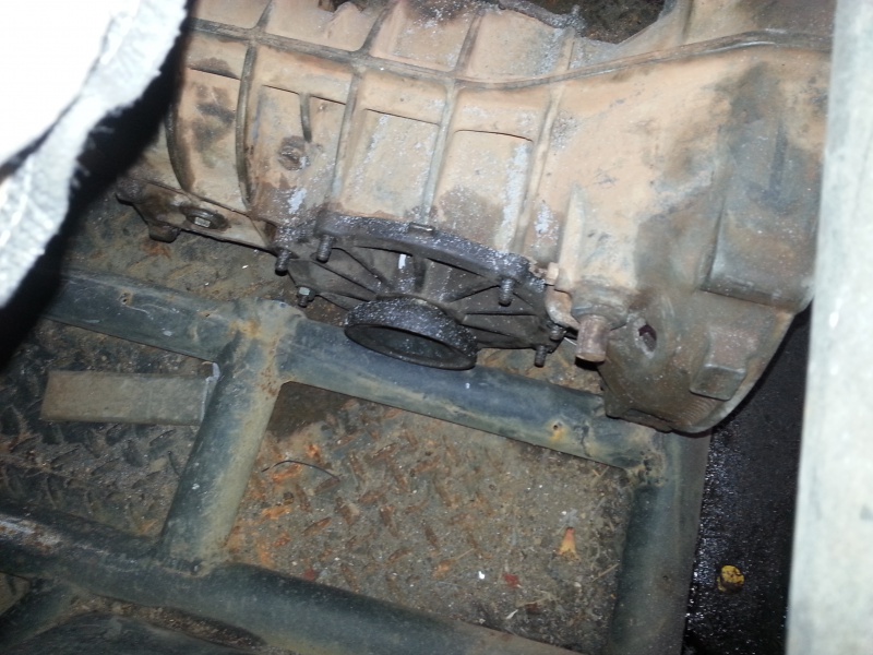

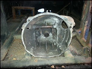

    Essa é a carcaça da caixa que vou usar na dianteira, com as tampas, diferencial e tulipas (essas são do 1.8, na traseira uso as do santana 2.0 que são maiores)
    Falta achar um pinhão e coroa 7x36 para a dianteira, na traseira ja uso essa relação, comprar o restante do cardã do chevette e 2 conjuntos de homocineticas com os semieixos do ap 1.8.
