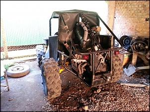

    Depois de um tempo afastado das postagens vou cumprir a promessa de postar algumas fotos da gaiola pronta, depois de muita dor de cabeça e muiiiiito arame de solda.

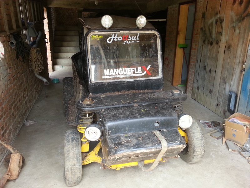

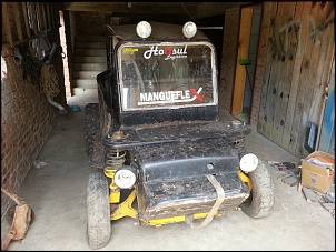

    Depois do banho da ultima trilha no dia 12/10/13, a famosa trilha do Javali em fazenda souza.

    Citação Postado originalmente por tzatti Ver Post
    Como ficou a suspensão traseira? funcionou bem com homocinéticas? teve algum problema? Estou pensando em colocar na minha e me interessei no teu projeto da suspensão traseira!

    Citação Postado originalmente por Douglas Souza Ver Post
    Opa, blza Douglas, vi so agora teu post , cara, não porque fui eu quem fez, mas ficou muito bom, sem problema algum ate agora, so as homicineticas que estou usando as do golf 2002 ao invez das do santana 1.8 que coloquei no inicio do projeto pois as do 1.8 não aguentaram nem o primeiro teste, até porque era turbo a gaiola, mas assim com as do golf nao tive problemas ainda.

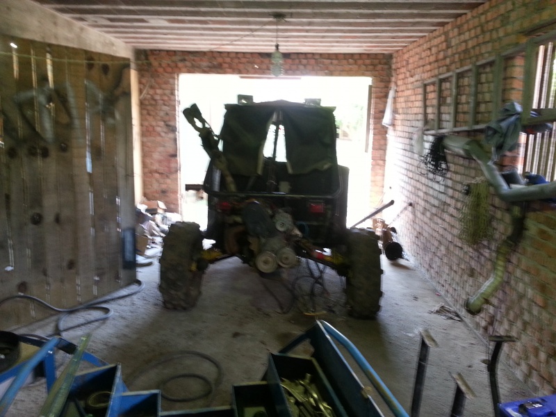

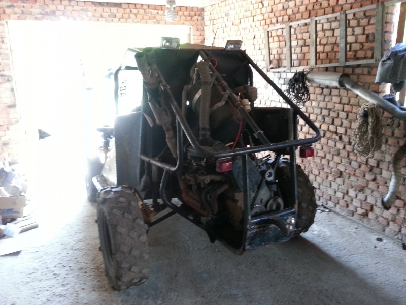

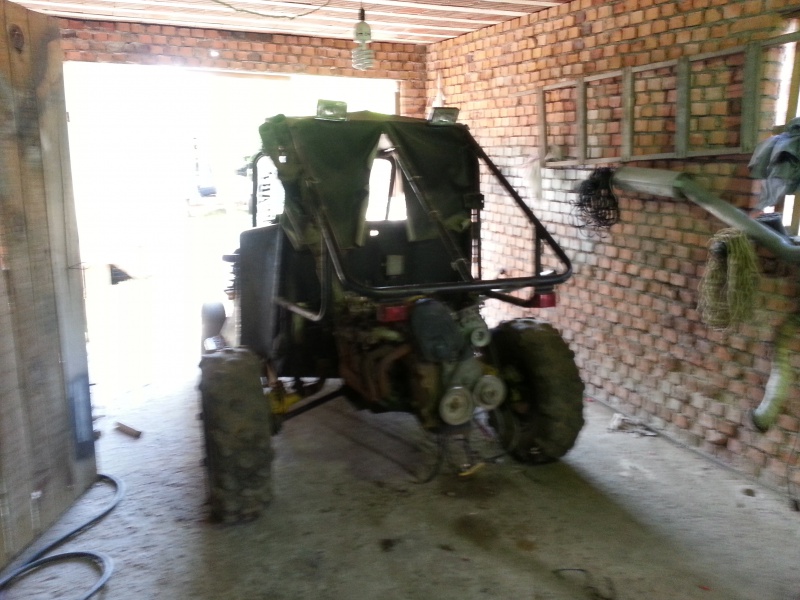

    Bom, vamos la, dando inicio ao projeto 4x4, embasado no que vi aqui no forum, ja comprei o pinhao do diferencial do chevette e mais uma carcaça de caixa de kombi p fazer o diferencial dianteiro, conforme o projeto for andando posto fotos.
    Gaiola 4x2 AP1.8 Chassi Tubular, encaminhando 4x4....

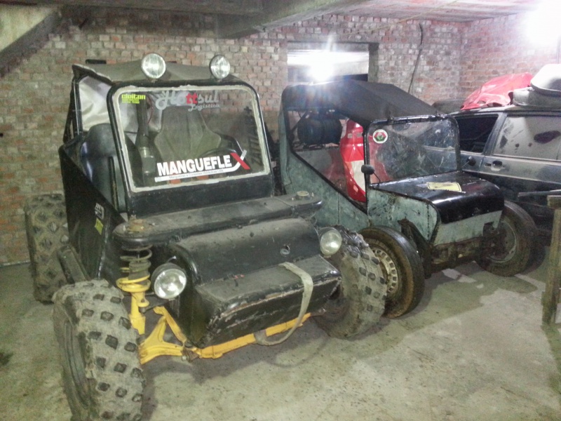

    Pretendo usar 4 pneus 33"x12,5" iguais os que uso na traseira, mas para isso vou ter que modificar o posicionamento da suspensão dianteira e talvez alongar a gaiola em alguns cm. Esse brinquedo ja é o capeta no barro, 4x4 então vai ficar muuuito bom, veremos os resultados, hoje a tarde ja vou iniciar a retirada das chapas da dianteira, pois vou ter que movimentar a suspensão e o setor também, não sei nem se o hidrovacuo se salva, sorte que o chassi eu ja fiz pensando num 4x4 futuro... em breve mais fotos.
