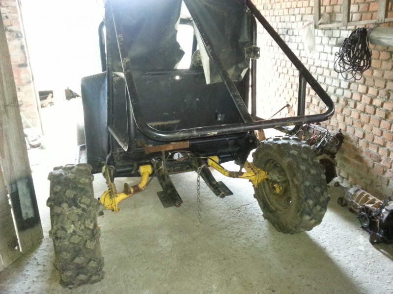

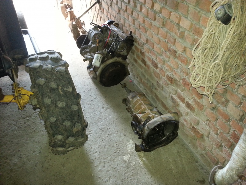

    Motor AP1.8 STD oriundo de um santana 88 e caixa da kombi
    Anexo 482010
    Traseira ja desmontada

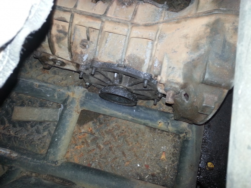

    Tirando o cilindro mestre e hidrovacuo
    Anexo 482012

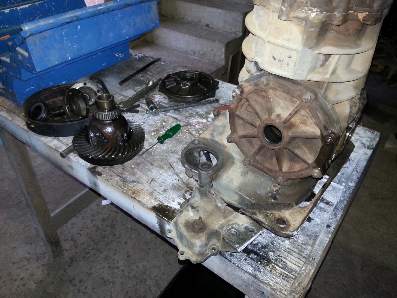

    Diferencial de chevette, o qual vou retirar o pinhão.

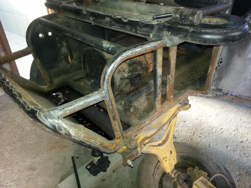

    Algumas pecinhas que foram retiradas da gaiola
    Anexo 482014
    Se cabe não sei, mas se não couber vou ter que fazer caber de um jeito ou de outro... :-)

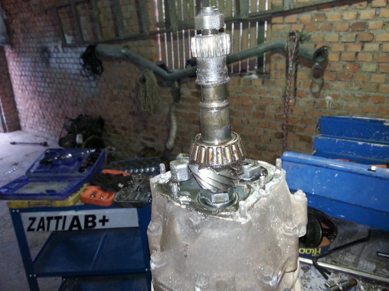

    Anexo 482299
    O pinhão do diferencial do chevette, agora falta desmontar a caixa e emendar o pinhão no eixo do pinhão da minha caixa.
    Anexo 482300
    Anexo 482301
    Anexo 482302
    Cardã parcial do chevette.
    Anexo 482303
    Essa é a carcaça da caixa que vou usar na dianteira, com as tampas, diferencial e tulipas (essas são do 1.8, na traseira uso as do santana 2.0 que são maiores)
    Anexo 482304
    Falta achar um pinhão e coroa 7x36 para a dianteira, na traseira ja uso essa relação, comprar o restante do cardã do chevette e 2 conjuntos de homocineticas com os semieixos do ap 1.8.
