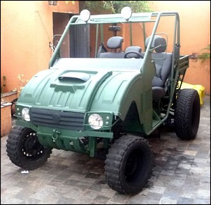

    Bom, vamos às vias de fato:
    Ficha técnica do "MAMUT"
    -Estrutura: tubular em aço 1020, 1-1/2" diam., #14.
    Também perfil "U", barra chata, tubo 1" #14, etc...
    -Motor: Honda Dohc 250cc Twister/Tornado, partida elétrica, 24.5 hp....
    -Suspensão: Independente nas 4 rodas, tipo Macpherson (atrás travada p/ não girar), amortecedores hidráulicos, molas helicoidais.
    -Freio: disco solido, dianteiro e trazeiro, acionamento hidráulico com registros para bloqueio independente nas rodas traseiras.
    -Direção: Pinhão e cremalheira (Fiat Uno).
    -Transmissão/Tração: Cambio 6 marchas + reversor acoplado + diferencial com bolacha e homocinética.
    -Pneus/rodas: Pneus Geninho Gt1001 175/70/R13, rodas aço aro 13.
    Inicio das montagens...
    Usuário Avatar de Gomes Neto
    23/12/2004
    Ribeirão preto/SP
    412

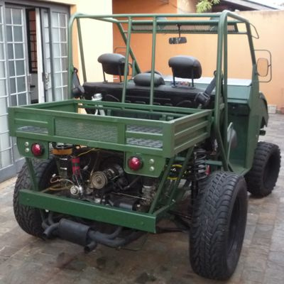

    Mais...
    23/12/2004
    Ribeirão preto/SP
    412
    Semanas depois....
    O motor já no lugar, caixa reversora tbem, instalação do freio em andamento...
    Registros para bloqueio individual das rodas traseiras, funciona como bloqueio de diferencial.
    Depois posto mais fotos,[]s...
