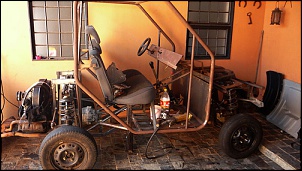

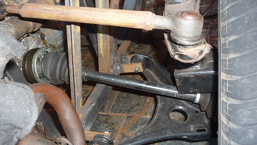

    Nova ficha técnica:
    Motor - VW ar 1600 dupla carburação (serie ouro) de uma Kombi 96
    Câmbio - Do Fusca Itamar, mesmo do Gol ar e do SP2.
    UTV - Tupiniquin-5699397305_5ee34764c2.jpgUTV - Tupiniquin-5699390503_70c096c249.jpg
    O entre-eixos foi reduzido em 50cm, o escape vai ser trocado por outro que não seja tão proeminente para não prejudicar o ângulo de saída.

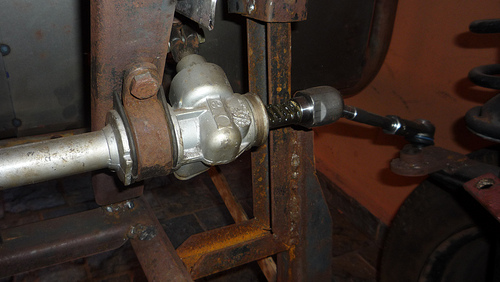

    A direção também sofreu mudanças...
    Agora é direta, bem melhor, já que sobrou espaço.

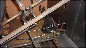

    Pedaleiras substituídas pelas do Fusca, cabo de embreagem da d20.
    Em detalhe o trambulador made in home.

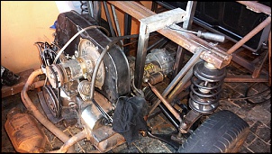

    O sistema continua sendo de Homo cinética.
