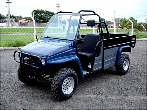

    REMONTAGEN DA CAIXA REVERSORA:
    Depois de uma pinturinha, remontei o diferencial de reversão.
    Detalhe dos eixos montados com "tulipas" originais (em primeiro plano).
    Primeiro o eixo...
    Depois o trava giro da caixa satélite.
    Por fim a tampa com rolamento "y"
    Do outro lado, o eixo com a guia para a luva deslizante, que sincroniza o eixo de entrada e saida.
  • #27
    Usuário Avatar de Gomes Neto
    23/12/2004
    Ribeirão preto/SP
    412
    Por fim montei ela no bichão, de um lado a coroa de entrada de força (do motor) e do outro o cardan.
    Montei um trambulador simples que empurra e puxa uma barra que por sua vez controla dois balancins, em um sentido aciona ré e des-aciona marcha a frente, em outro sentido faz o inverso.
    Também já to começando a bolar a carenagem...
    []s...
