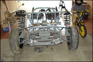

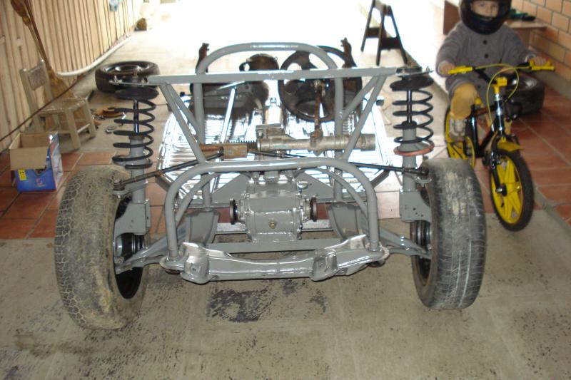

    Começamos a construção do chassi da 4x4, assim que estiver com a mecânica montada colocarei mais fotos.

    Citação Postado originalmente por Costella Ver Post
    Costela, aquela trizeta está "louca" ali na saída do diferencial?
    A trizeta deve ficar fixa, apenas deve girar...ela não pode ficar livre de um lado para outro...não sei como vc fez por dentro do diferencial mas atenção neste caso!!!
  • #18
    Citação Postado originalmente por Flávio Cadore Ver Post
    que triseta vc ta falando? não tem nenhuma triseta no diferencial dianteiro

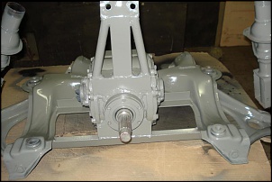

    Algumas fotos do suporte da barra de torção e eixo dianteiro
  • #22
    Terminamos os suportes da caixa dianteira e começamos a colocação do assoalho.
