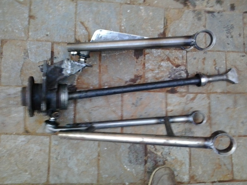

    -1.jpg -2.jpg -3.jpg -4.jpg -5.jpg mais algumas fotos do andamento

    Costela, aquela trizeta está "louca" ali na saída do diferencial?
    A trizeta deve ficar fixa, apenas deve girar...ela não pode ficar livre de um lado para outro...não sei como vc fez por dentro do diferencial mas atenção neste caso!!!

    Sim eu vi..mas pelo jeito aquele mancal não está preso na carcaça da caixa, e é isso que eu acho que não vai dar certo...é só uma opinião, derrepente tem que testar pra ver...
