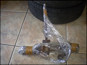

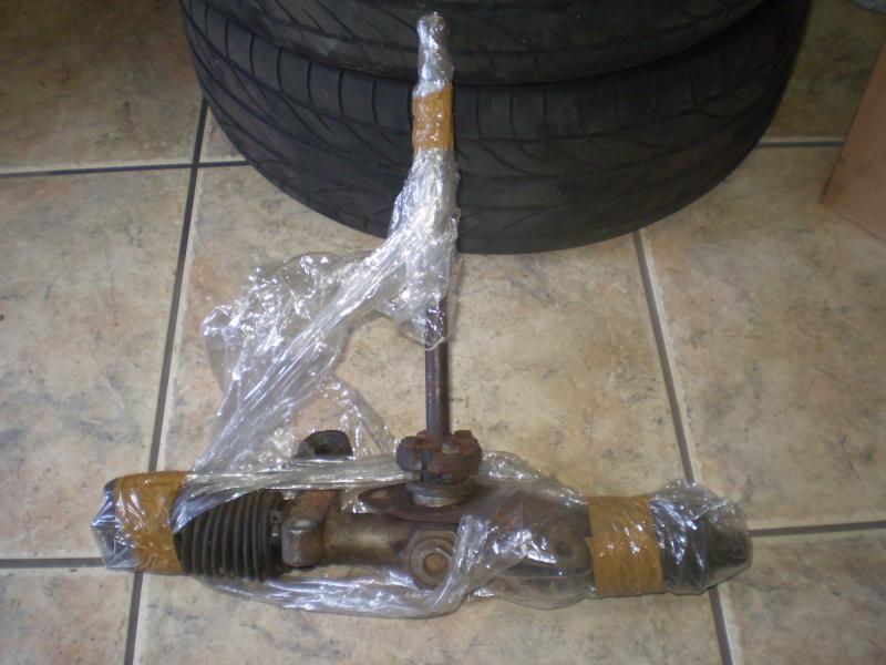

    Boa tarde a todos, Marcelo eu tenho um mini buggy winner vou colocar motor de biz também porem não sei se precisa de nota fiscal ou não.
    Caixa de direção vou colocar a da towner.Vou ver se coloco a caixa da towner, e incurto ele até junho(o antigo dono aumento 20 centimetros nele).Em anexo a caixa.(Do Uno também e bom)
    olha é bom ter nota sim pra não se encomodar depois o meu é de uma moto baixada de leilão o meu ainda não vi qual caixa eu vo colocar vou procurar a mais barata possivel de uno chevete uo towner mas ainda não decidi
