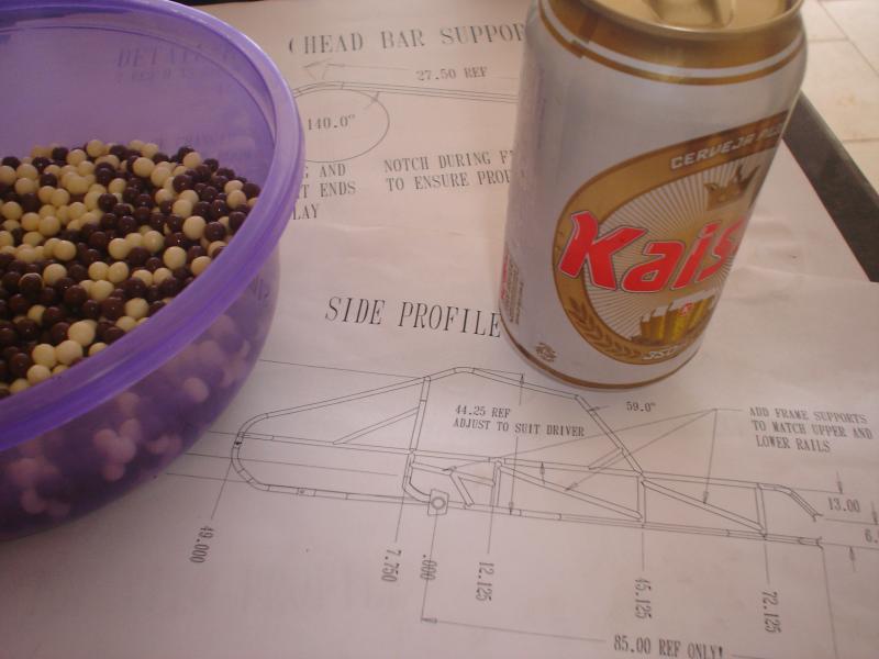

Segue ai algumas fotos do andamento da gaiola (ainda sem nome) acredito que nesta sexta foi bem proveitosa!!!!!!!
Acho que ainda vou ter que dar um grau no parabbrisa pois ta ficando feio
cuidado com o pequeno ali do lado.. Um dia ele vai querer andar tbm, hehe
abraço..
Sua gaiola é idêntica a essa?
http://www.4x4brasil.com.br/forum/at...5&d=1293289464
