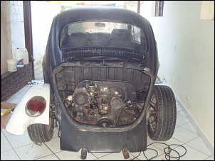

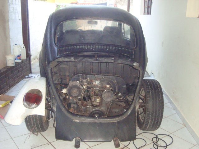

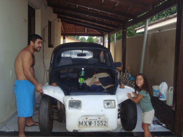

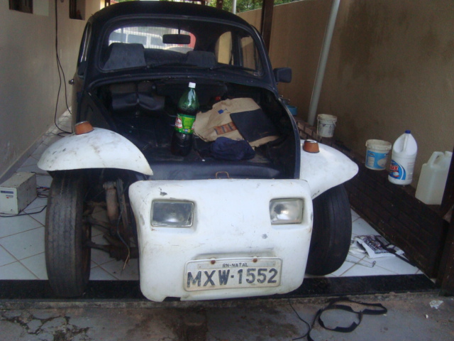

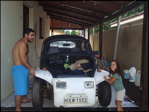

    Depois de muito tempo pesquisando, quebrando a cabeça com o blocante estamos de volta. Kit baja usado comprei.
    Alternador Zero comprei
    Ignição eletronica zero comprei.
    To esperando chegar o alternador pra colocar o bixinho pra rodar.
    Segue fotos de como tá hj.
    To tentando ver se vai da certo o kit baja usado, mas parece q vai me dar dor de cabeça para fixar. Mas vamos a luta.
    Miniaturas de Anexos Miniaturas de Anexos Iniciando projeto Fusca off road-dsc03309.jpg   Iniciando projeto Fusca off road-dsc03305.jpg   Iniciando projeto Fusca off road-dsc03312.jpg   Iniciando projeto Fusca off road-dsc03310.jpg
  • #68
    quem tiver dica de como fixar esse kit, será bem vinda qualquer uma mesmoooooo. sei nem por onde começar.
