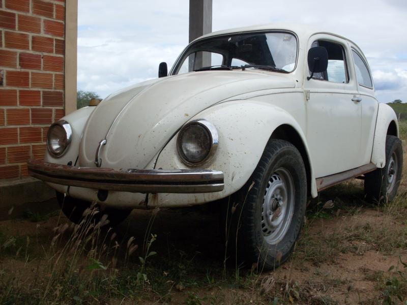

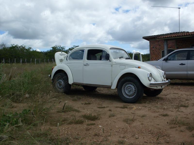

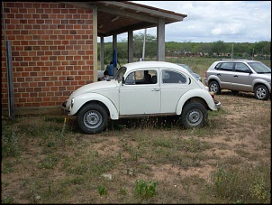

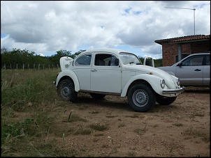

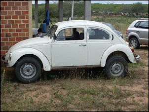

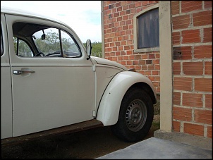

    Pesquisei na net e vi que a suspensão realmente é antiga e terei q trocar se quiser fazer manga de eixos duplas. Está com rodas e pneus r14. maxdelta onde acho essa numeração 7.35 r14?????? De lataria ta bom todo. Mas descobri esse final de samana que o carrão ta sem freio. Essa semana eu mesmo vou tentar colocar freio e postar mais fotos da manutenção dos mesmo.
    genhero
    o que danado eh 4x1????
    Lembrem que sou iniciante. rsrsrsrs
    Obrigado a todos que estão contribuindo com informações.
    Alguem sabe me dizer que peças são essas?? será manga de eixo dupla de uma suspensão antiga??? quem poder ajudar. Aguardo
    Procure um representante dos pneus maggion! Ou outra empresa que fabrique pneus que usem camara de ar, o modelo que eu vi era da maggion, mas como era um pneu muito usado em kombi deve haver outras marcas!

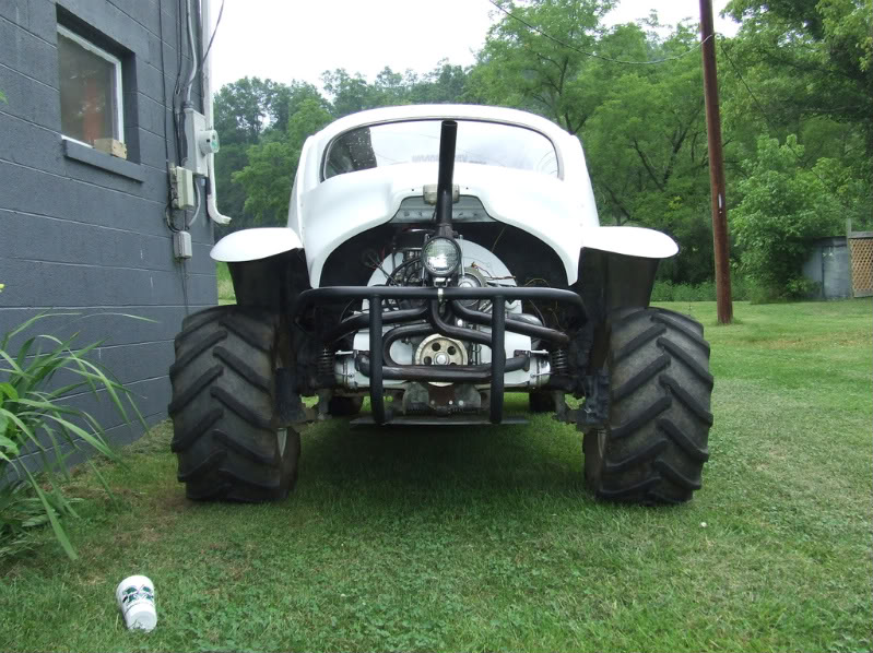

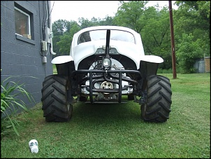

    Boa Noite, sou novo neste forum ,e no off 4 rodas( era trilheiro com moto, mas a familia cresceu e ja viu). Bom mas vamos ao que interresa:
    Na minha cidade não tem ninguem que fabrica ou ja fabricou um baja.
    Visitando vários sites resolvi comprar um fusca 77 e transformalo em um BAJA, sem muitos cortes na lata como vi no planeta buggys.
    Ai surgio o problema e gostaria da ajuda de pessoas com mais experiencia:
    O suporte do motor apos um cacetinho leve arriou o motor, então levei em um mecanico e o suporte estava trincado ( provavelmente ja tinha sido soldado ante.
    fui no lanterneiro ele disse que sem problema da para soldar a ponta ( onde vai o parafuso de fixação da caixa), pedi a ele que após soldar a ponta que coloque uma cantoneira com 3,5mm em V en todo o comprimento da suspenção na parte de baixo para reforçar a ponteira.
    DUVIDA??? Será que aguenta o motor 1600 com o pneu fronteira aro 15 é muita tração a obra de engenharia não convencional ( gambiarra) ou no primeiro cacete o motor cai ?
    Obrigado .

    Citação Postado originalmente por gomidetorres Ver Post
    Obrigado .
    Boa noite quando começei a construção do fusca 4x4 o fusca que comprei tambem era todo soldado e estava andando ate quando iria não sei mas para evitar problemas comprei um garfo traseiro no ferro velho por R$ 50,00 e troquei, logico estava com tudo desmontado e ficou muito facil. Na pior das situações se soldar e quebrar vç vai ter que trocar arrisque fazer a solda que se for feita corretamente deve aguentar muito tempo

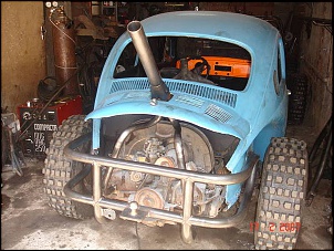

    De volta
    Depois de muito tempo pesquisando, quebrando a cabeça com o blocante estamos de volta. Kit baja usado comprei.
    Alternador Zero comprei
    Ignição eletronica zero comprei.
    To esperando chegar o alternador pra colocar o bixinho pra rodar.
    Segue fotos de como tá hj.
    To tentando ver se vai da certo o kit baja usado, mas parece q vai me dar dor de cabeça para fixar. Mas vamos a luta.
    Miniaturas de Anexos Miniaturas de Anexos Iniciando projeto Fusca off road-dsc03309.jpg   Iniciando projeto Fusca off road-dsc03305.jpg   Iniciando projeto Fusca off road-dsc03312.jpg   Iniciando projeto Fusca off road-dsc03310.jpg
