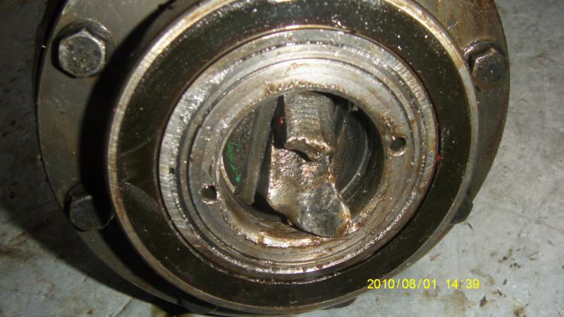

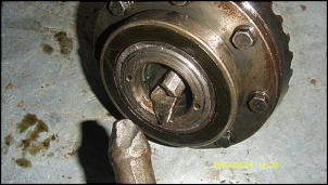

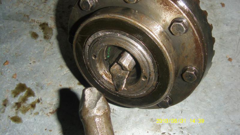

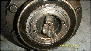

    Cara,não sei se minhas fotos vão ajudar,mas eu tinha feito essas porcas. e resolve o problema da Satelite,mas tbm quebrei 3 pontas de eixo,dai abandonei esse tipo de caixa.
    Pra fazer é só levar num Torneiro bom,que é moleza...
    Pra trocar a ponta de eixo é facil,eu fazia assim,froxava todos os suportes e erguia o caixa e o motor junto,ai só tira a canela do lado esquerdo,olhando de tras da gaiola, e puxa td pra fora...

    Preço,não saii muito não,+ou- R$ 100...Pra menos.
    Se não fizer,as travas sedem um pouco e as planetarias ficam muito na ponta dos dentes e Roça tudo...
    Com as porcas pode ter certeza que nunca mais encomoda de saltar as travas.
