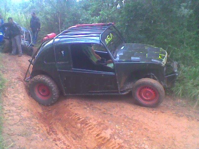

    caras achei uma foto de quando ele era do antigo dono da uma olhada aa o capo ta meio zuado pq tinha uns nomes escritos e eu apaguei blz v se da pa ter uma noçao
    Miniaturas de Anexos Miniaturas de Anexos o que falta pra meu baja ficar bom-ogaaaowyu8lchfggwe3aaoujgpq2vgogp1s19jhdndsnttixf-gvtukgalmrwfvi9bkmzhdjkazh10dtsevrkfuktbuam1t1.jpg
    Citação Postado originalmente por claudemir baja 1.8 ap Ver Post
    so q aew ele nao ta com os frontiera e nem com o ap
    e que ele ainda era do antigo dono nessa foto
    mais umas fotos q achei
    Miniaturas de Anexos Miniaturas de Anexos o que falta pra meu baja ficar bom-ogaaaktvjflslpyw-knk9yruypdcdvpbsrhudxrzyvdcnhkxyg4x9hovzlb0hzzucfbxkemmvgq1nbj13nt95vrmgvmam1t1.jpg
